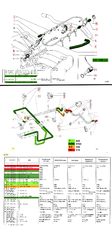

FEHLT das ALLES?
Siehe mal unten.Das kann aber teuer werden, vor Allem der BOSCH- Kram.
Benzinleitung (als Meterware ohne Gewebüberzug) siehe Kapitel 6-174, Länge unbekannt, 7,5 o. 7,75mm innen, Druck-Belastbarkeit?
• Die Nylonleitung im rechten Schweller? Schwierig. Sonst Cohnen Leitung mit außen Gummi glatt und Gewebe innen. Jede Werkstatt hat Meterware.

Hallo zusammen,
nachdem ich auf den Seiten vieler Anbieter (Blondeau, Sassen, Hoch, Der Franzose, Falk Lehmann, Franz. Klassiker Shop, Fahrig) und der Preisliste des SM Clubs (DE) bereits nachgeschaut habe, gibt es leider noch immer Teile, die ich nicht finden kann:
