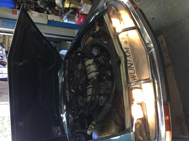

Die Käsetheke ist ein komplexes Gebilde:
