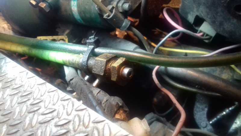

Hallo Gemeinde,
ich setz mal hier auf. Bei meinen Mitlenkenden ist die linke Seite in Ordnung, auf der rechten Seite wurde bereits - wie im Wiki beschrieben - ein M3-Gewinde auf der Nehmerseite geschnitten. Diese Öffnung habe ich (im ausgebauten Zustand) zum Refill mit Paraffinöl genutzt, nur leider ist das nicht dicht (es schaut so aus, als wäre das Gewinde nicht 100% senkrecht...). Jetzt schielt er wieder.
Meine Frage(n): wie macht ihr das? (und - was bringt ein zweites Loch, wenn ich auch so die Luft rausbring?)
Kennt vielleicht jemand ein Gewindedichtmittel, das auch im öligen Milieu funktioniert?
Und weil ich grad dabei bin: Wie sind Eure Erfahrungen betreffend den Austauch der Leitungen (da, wo diese Steinchen drin sind)?
Gibts sonst noch was, das ich da nicht vergessen sollte?
Vielen und herzlichen Dank!
Allen einen guten Rutsch und ein gesundes, unfall- und pannenfreies 2019!
Gruß Andreas

Ralph schrieb: ...was ich gefunden habe: www.lesanciennes.com/annonce/A56976-vent...able-citroen-sm.html
Ist das ne mechanische Betätigung? Wie gesagt mein Französisch... :ohmy:
Ja, ist eine mechanische Scheinwerfer-Lenkung mittels Kabelzügen. Kostete zuletzt etwa 400 Euro?

Stimmt, Ralph, was der Carsten sagt:
es ist nicht so unüblich, dass die Endstücke der Geberzylinder an der Stelle angefressen sind - und sie funktionieren dennoch.

Auf Deinem Foto ist beim gemeinsamen Tragstück der beiden Geberzylinder noch das kleine Querverbindungsteil zu sehen mit dem Loch drin. Siehe Teilebuch- da gehört eine Feder rein mit einem 8er förmigen Drahtstück, das die beiden Zylinder zusammen hält. Sonst gehen die unter Last und Hitze auseinander und brechen.
Das mit dem Alurohr drin von Carsten ist nix, denn da kann die Stange keine Toleranzen und Winkelabweichungen mit machen kann. Neue Zylinder drehen lassen.

Andy schrieb: Je nach dem wer wie wo.
Ich kann die Dinge meist überholen.
Kriegst aber preisgleich neue Nachfertigungen in Frongraisch.
Nur die Dynamikverstellung gibt es noch nicht.
Problem ist, links wie gesagt gebrochen, rechts nicht mehr vorhanden.Deshalb aufarbeiten schwierig. Wo in Frongraisch gibts komplette Nachfertigungen?

  • Beiträge: 4819
Re: suche Hydraulische Betätigung Scheinwerfer
28 Juni 2018 14:02
Das ist auch nicht gebrochen. Die Stange taucht in voller Länge ein, das bisschen macht nix. Und wenn, steck ein Stück Alu-Rohr mit rein, dann ist gut.
