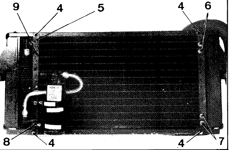

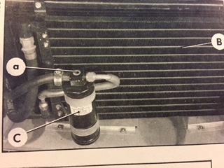

Was ich überhaupt nicht verstehe:
- auf dem Original (siehe Bild aus dem Handbuch, ich habe selber ja keine Klimaanlage) sieht es so aus, als wenn der obere Anschluss nach unten und der untere Anschluss nach oben weist. Also beide mit einem 90 Grad-Anschluss.
- auf den Bildern von Peter geht nur einer 90 Grad. Der ist allerdings länger. Der andere geht gerade heraus.
