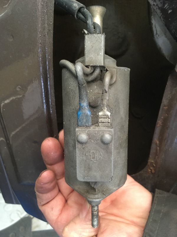

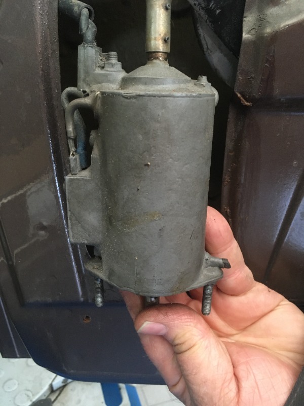

ENTWARNUNG
FH geht wieder - Ursache war eine festsitzende Mechanik, die durch intensives Einfetten etc. wieder gangbar gemacht werden konnte. Bei meinem SM ist auch das Zahnrad aus Metall schon eingebaut. GsD!
Nur zur Info Fotos meines FH Beifahrerseite:
