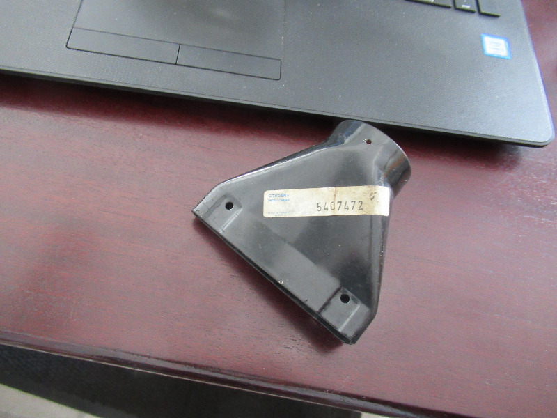

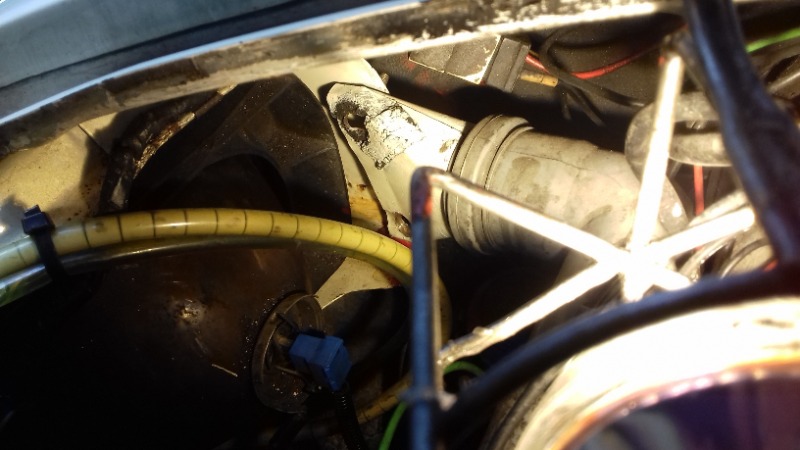

diese Düse sitzt ursprünglich dicht am Scheinwerferkasten, eben mit diesen Klammern vom 11CV. Anscheinend kam man dann aber drauf, dass dann die Düse die dynamische Scheinwerferverstellung behindern kann, woraufhin man dann ein zusätzliches Winkelblech entwickelte, das man dann dazwischen gesetzt hat, also zwischen die Düse und die Käsetheke. Die Düse wurde fortan auf dieses Blech genietet und das Blech dann wieder in die beiden Klammern befestigt. Dafür den bedarf zu decken dürfte sportlich werden, andererseits kann man das Blech auch leicht nachbauen. Ich habe nur leider kein loses da zu Messen, aber mal sehen, wenn ich das Getriebe beim IE rausnehme sollte das Messen funktionieren.

das Teil gibt es als Nachfertigung (3D-Druck) im Club. Ich habe eines über und abzugeben.

Vielleicht hat Carsten ja ein Endoskop, dann kann er es fotografieren.

26 Okt. 2019 19:01
Hallo Carsten,
Kannst Du mir mal ein Foto von dem Teil schicken, damit ich sehe, wie das Teil aussieht.
Eventuell noch ein Foto, wo das Teil montiert wird. Wäre toll
Danke
Hannes

  • Beiträge: 1280
25 Okt. 2019 12:25
NOS

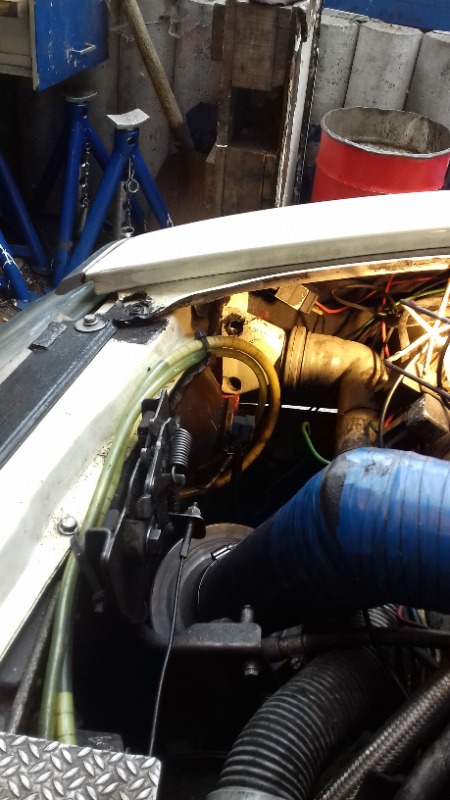

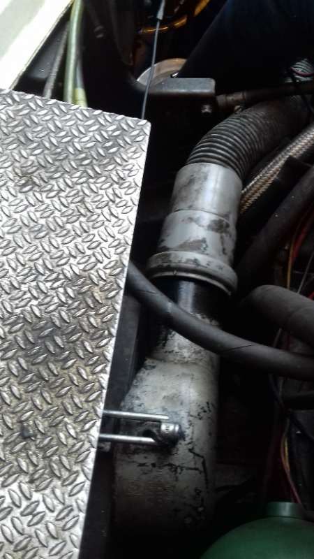

Danke an alle, für Tipps (Andreas) und Fotos (Klaus).
Zart und elegant scheint diese Konstruktion ja nicht gerade zu sein, aber ich werde mich auf die Suche nach den Teilen machen.

Also, diese Klaus- Installation solltest Du nicht machen. Die Düse bei ihm ist als Teil original, aber die gehört schwarz, nicht weiß angenebelt.
Düse kaufen, 1 oder 2 Stück, dazu 2 Haltebügel vür die Schlauchhalterung am Ventilatorarm (das sind 2x M5 Gewinde für drin) und die Schläuche gibt es bei WESTAFLEX, falls die kein Club hat. Papier- Aluschlauch anthrazit. Wer die Haltebügel hat- keine Ahnung, ob D oder F oder Volker A.
Die Halter der Düse am hinteren Rahmen der Käsetheke sind Türpappenhalter vom 11CV, die dort rostfördernd in die beiden Löcher gesteckt werden.

sm im herbst
21 Okt. 2019 12:54
die düse ist original .der rest sanitär mit booster:fängt mehr luft vom ventilator ein.wurde immer als klorohrkonstruktion geschmäht!!
