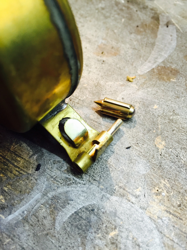

Also am besten Kontaktfläche und Achsen polieren
- siehe Foto

.... Das Tropfen verschwindet wenn man den FInger auf die Beschleuniger Pumpe legt, also die Hebelei dämpft, dann weiss man das dies die Ursache ist....
Häufiger ist aber ein sporadisch hängender Schwimmer, hier übersieht man gerne beim Überholen das das Schwimmernadelventil ( das man ja wechselt) über die Jahre eine kleine Verrtiefung beim Kontaktpunkt der Kugel in das Schwimmerblech einarbeitet: Diese kleine Vertiefung kann das "Hängen" des Schwimmers und Überlaufen verursachen / unterstützen (Neben Verharzen, Klemmen etc.) Dann hilft ja das berühmte Klopfen mit dem kleinen Hämmerchen...
Bonne chance!
Diese Vertiefung am besten rausschleifen und die Kontaktfläche polieren - so machens die Motrorradfahrer die eine Honda four haben
Bonne chance!
