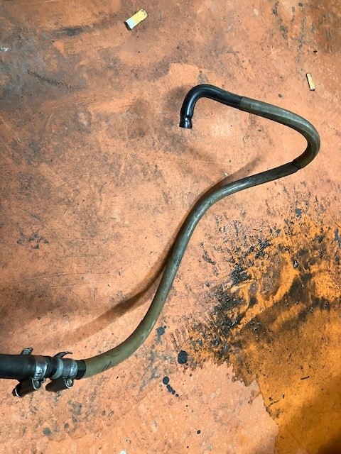

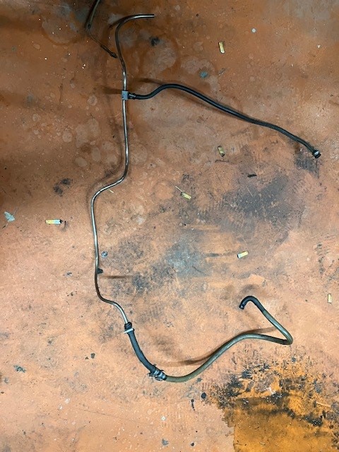

Hallo an Alle
Bei der Vollrestaurierung meiner zweiten Sm bin ich auf der Suche des grünen Schutzschlauchs um die Hydraulikleitung an der Stelle wie in dem beigefügten Fotos zu sehen...(einmal auschnitt und einla gesamtbild des Leitungsstranges)  Weiss jemand ob man dies noch irgendwo her kriegt ? ...und auch ob dies Original da verbaut ist oder sowieso eine Umbastelei von dem Vorbesitzer ist?...MIr scheint auf alle Fälle klar das die Hydraulikleitung auf alle Fälle in einem Stück zus ein hat und nicht in zwei Teielen wie hier ...das macht mich eben Stutzig das eventuell das Schutzrohr auch nicht Original ist ...Auf meine erste Sm und wie es da verbaut ist verlasse ich mich lieber nicht da ist auch so manches nicht Original...

das ist doch die Ruecklaufleitung from Druckregler? Die wurde offensichtilich mal neu angestueckelt, wuerde ich bei jeder Gelegenheit (also jetzt) erneuern - wenn die platzt, gibts 5 Liter LHM auf die Strasse und dann geht gar nichts mehr - die urspruenglich graue(?) Ummantelung kann man oft abziehen und ueber den neuen Schlauch ziehen, hilft gegen durchscheuern aber natuerlich nicht gegen das Bruechigwerden des Schlauchs.
Die Schlaeuche gibt es als Meterware von z.B. bei Falk Lehmann - nicht ganz billig, abschleppen aber auch nicht - viel Erfolg - Til

Hallo Max,
bestell dir bitte den Schlauch vom Club (Bestellnummer 5 409 672) Der Durchmesser am Regler ist größer als unten an der Leitung, deshalb passt hier keine Meterware. Außerdem ist der Bogen oben am Regler einvulkanisiert damit der Schlauch nicht unter Spannung steht. Meterware wird am Regler zu sehr gedehnt, dann kannst du ihn alle 2 Jahre tauschen. Den Kunststoffschrumpfschlauch (Plastikrohr) brauchst du nicht, der Schlauch vom Club ist dickwandig und scheuert nicht durch.
Warum geben wir uns eigentlich so viel Mühe mit der Reproduktion von Ersatzteilen wenn ihr hier alle möglichen Quellen propagiert aber nicht den Club? Ist es so schwer, oben mal in die Ersatzteilliste zu schauen? Und die Bestellnummern findet man im SM-Ersatzteilkatalog, die sollte jeder auf dem stick oder auf der CD haben.
