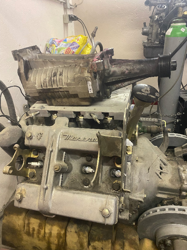

So wird es kommen!
Letzte Änderung: 07 Feb. 2024 15:04 von P.Biehl.

Hi Peterle,
ist das Teil nicht zu dick? Geht das rein ohne Hutze auf der Moderhaube?

Ist ein Fakebild.
Der Kommpräser auf dem Bild ist der Eaton M112, den ich zu Wartungszwecken aus meinem Jag ausgebaut habe, ernährt ja 5L Hubraum. Der ist latürnich viel zu dick für den SM-Zwergenmotor. Ich bräuchte dafür einen Whipple 140, der auch ohne Hutze umter die Haube passen würde. Aber seit Jahren versuche ich an sowas zu kommen: Preis in USA: 3000.-$. Akzeptabel. Preis hier in Europa: 13.000.-€ . Da spiele ich nicht mehr mit. Die haben doch nicht mehr alle Gräten im Kakao!

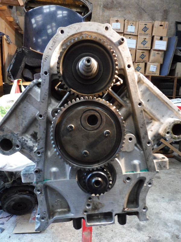

12 Feb. 2024 10:13
OMG - und das muss alles die Zwischenwelle und ihre Lagerung mit verdauen?

12 Feb. 2024 10:37
Nein, Peter ist kreativ! Der Kompräser wird quer eingebaut und über einen Kettenantrieb über Fahrradpedale im Beifahrer- Fußraum angetrieben.

15 Feb. 2024 11:03 - 15 Feb. 2024 11:06
Also um die Lagerungen der Welle habe ich mir noch keine Gedanken gemacht, um den Primärantrieb schon. Da verzichte ich eben auf die Kette.
