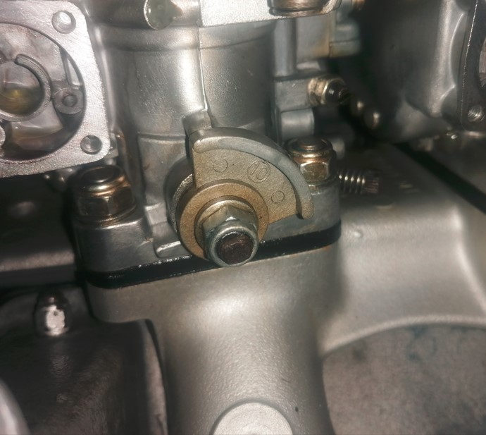

Re: Vergaser 42-DCNF Anlaufscheiben Beschleunigerpumpe
09 Apr. 2023 19:23
schau auf das Bild welches ich unten eingestellt habe
09 Apr. 2023 17:26
Wo steht die Nummer denn? Ist die hinten eingeprägt?
09 Apr. 2023 10:13
ich habe auch die No. 10 original am 2,7l Vergaser. Passt also.
03 Apr. 2023 12:03 - 03 Apr. 2023 12:09
Hallo SM Freunde,
hat Jemand Erfahrung wie hoch die richtige Einspritzmenge nach betätigen der Beschleunigerpumpe sein muß bzw. wie man die messen kann ? Auf den Anlaufscheiben steht bei mir die Zahl 10, ist das die richtige Nummer bzw. die richtige Anlaufscheibe für die Vergaser 42-DCNF für den SM ? Die Fa. Di-Michele hat die Anlaufscheiben mit der Nr. 10 nicht im Programm, gibt es nach Eurer Erfahrung eine Alternative, da die Steigung bei den anderen Anlaufscheiben anders ist und damit auch die Einspritzmenge unterschiedlich ist. Muß der Hebel von der Beschleunigerpumpe im Ruhezustand direk an der Anlaufscheibe anliegen oder muß da ein gewisses Spiel vorhanden sein ? Vielleicht hat hier Jemand einen guten Rat
