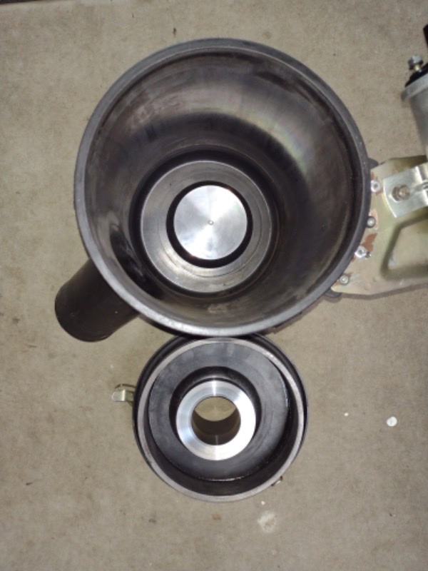

Hinten am Topf mittig eine Bohrung für 6 mm Schraube anbringen.  Vorher ein Teil der Rippen
wegflexen.Vor dem montieren ein bischen Kleber drauf. Adapter Deckel sitzt mit fester Presspassung.
Trotz Adapter  passen die bisherigen Filter in die Tonne.
Der Motor läuft jetzt sauber wie noch nie, liegt wohl eher am Feinsynchrosieren bzw. Colortune Prozedere.
Die 3 Cabs atmen jetzt 100% gefilterte Luft.
Viel Spaß beim optimieren.
Jürgen

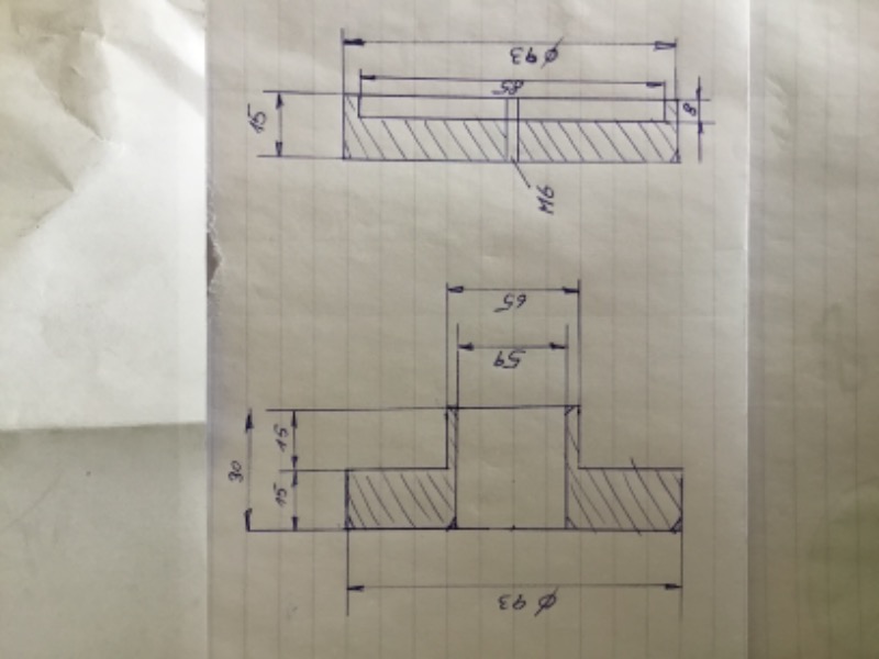

Auf jeden Fall sind wir interessiert an den Skizzen für die Zentrieradapater!

habe meine Luftfiltertonne (Vergaser)mit  93mm Zentrieransätzen versehen. Der Luftfilter vom VW T4 passt und wird
so sauber geführt . Dichtet jetzt radial auf den beiden Ansätzen.
Der Deckel wird so axial entlastet und die Vorspannkraft geht nur auf die Deckeldichtung.
Bei dem Einwegfilter zu 50 Euro der Händler hatte man immer das unsichere Gefühl, liegt er nun satt an
und dichtet oder nicht. Meiner nicht!
Der Filter WA6444 von Wix Air kostet hier um die 14 Euro.
Bei Interesse stelle ich gerne die Skizzen der Zentrieradapter mit rein.
Den Deckel habe ich innen mit einem Ring verstärkt, ist aber overkill.

genau an dieser Kragenverstärkung bin ich dran. Zeichnung fertig. An dem verlängerten
Ring Grauguss -innen -für den Kragen kommt noch eine Radialdichtung.
Die ovale Tonne kommt in den Ofen und wird gerichtet.
Jürgen
