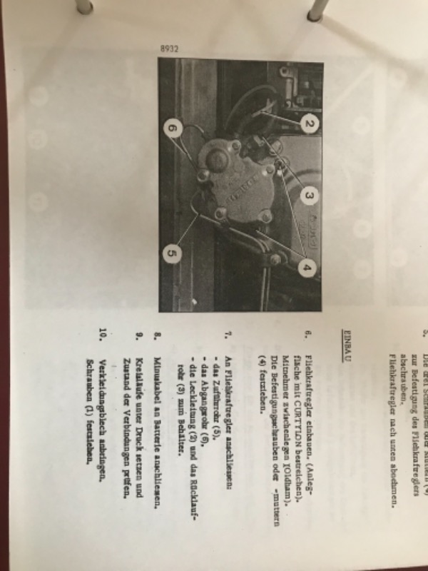

Normal ist das doch schon fast dicht ohne Dichtung. Altersbedignt macht man aber ggf eine DÜNNE Wurst (Würstchen) Dichtmasse auf die Gehäusefläche. Besser ist aber die Papierdichtung, die es feddich gibt. Blondeau glaub ich und so, Webshop.

so mach ich das.
Vielen lieben Dank an alle die geholfen haben!

Hoi Yochi
Ich habe aus Dichtpapier eine Dichtung geschnitten und anschliessend beidseitig mit Dichtmittel montiert. Hat bei mir geklappt.

Hallo Volker,
vielen Dank für Deine Antwort.
Leider aber habe ich Band II nicht...
Könnte mir jemand vielleicht kurz berichten was hier beschrieben ist?
