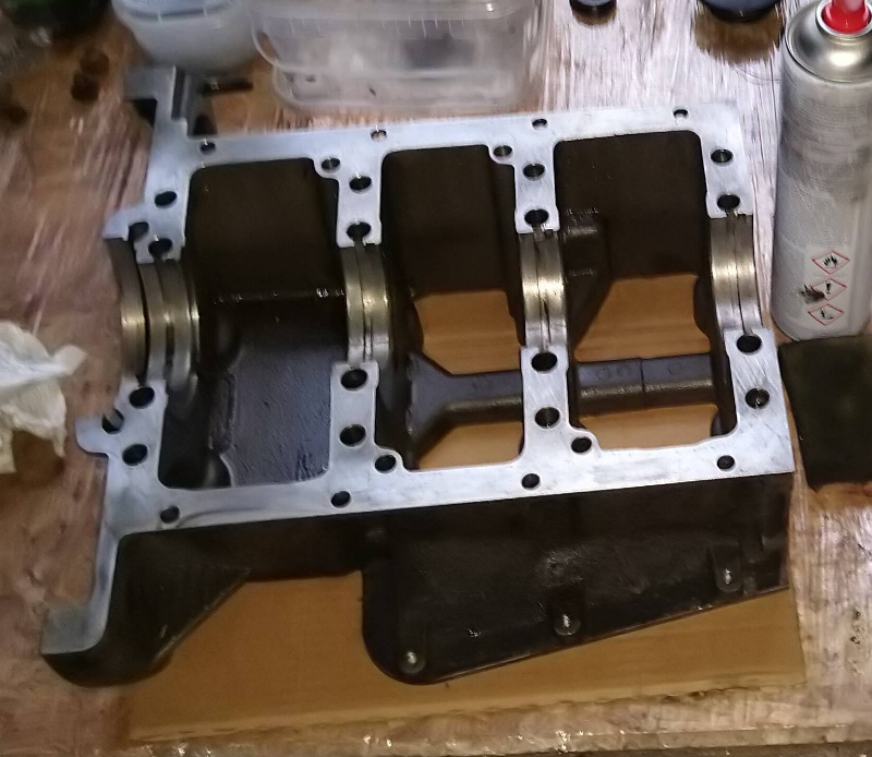

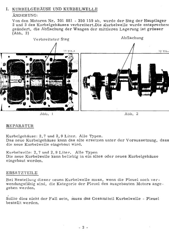

Mein Kurbelgehäuse ist scheinbar nicht verstärkt. Habe ein Bild gefunden.
Nachweisbare Laufleistung ist schwierig: Der Motor in seiner Konstellation sicher, aber die einzelnen Teile vielleicht nicht. Es ist ein Tauschmotor.
  • Beiträge: 254
Re: Kurbelwellenlager und Pleuellager
27 Aug. 2020 06:26
Adrian schrieb: An Herrn Trompeter: Spielt das eine Rolle bei einem Tauschmotor aus den 80ern mit nur 30.000 km Laufleistung?
Bei 100% nachweißlicher Laufleistung ist die Wahrscheinlichkeit mit dem Gehäuse sehr gering. Den verstärkten Motorblock gab es nur bei den alten Vergasern.
IE, 3L und spätere Vergaser haben den Block, der weniger Material hat!

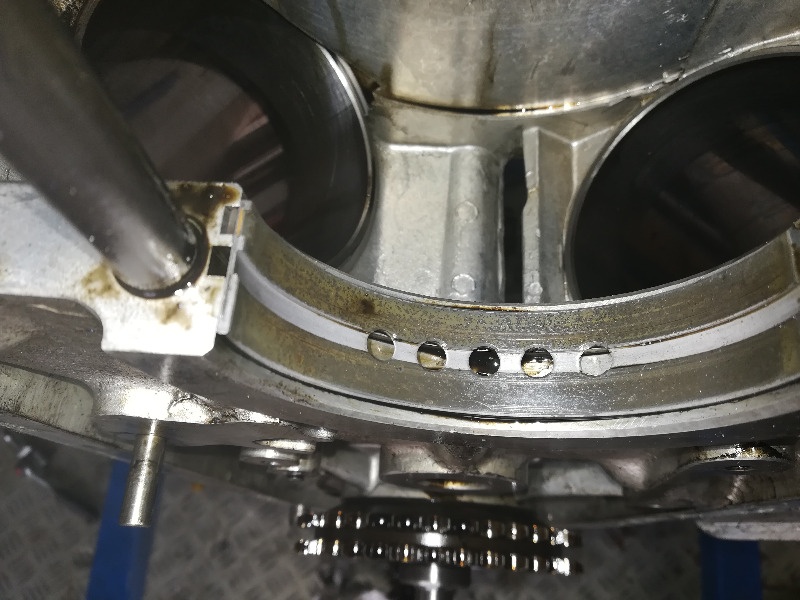

Danke für die gute Erklärung und den Hinweis. Mache ich dann. Die Löcher dienen also der besseren Verteilung des Öls?
Und noch ne Frage: Gab es das Problem der ovalen Grundbohrungen nicht nur bei den alten Gehäuseversionen? Hab ich mal gelesen.
  • Beiträge: 254
26 Aug. 2020 09:03
Bei den Hauptlagerschalen gibt es verschiedene Varianten mit den Löchern.
Die erste hat nur zwei kleine Löcher, dann vier verteilt, die Fünf die du bei dir Vorgefunden hast.
Wichtig! Die Ölversorgungslöcher auf die Fünflochvariante aufbohren! Wenn du kein gutes Bohrwerk hast, gehe zu einem Feinmechaniker!
Die Anzahl der Löcher hat keinen Einflus auf den Öldurchsatz des Lagers. Das wird ausschließlich durch das Lagerspiel bestimmt!
Dabei ist sehr wichtig, die Grundbohrung der Hauptlager im Block zu überprüfen! Im laufe der Zeit wird der Motorblock an den Lagerschnittstellen Oval!
Dann kann die beste Kurbelwelle mit den besten Lagern trotzdem dazu führen das der Öldruck im Leerlauf fast auf NULL absinkt!!
Anmerkung: Der Öldurchsatz im Zylinderkopf ist begrenzt durch jeweils 2 Düsen im Zylinderkopf. Im Motorblock befinden sich noch 2 Düsen die den Durchsatz zur Zwischenwelle begrenzen.
Die Kurbelwelle braucht den größten unbegrenzen Durchfluss, da ja über den Zufluß der Hauptlager auch die Pleullager versorgt werden.

Danke. Die angebotenen Teile dort sind alle NOS? Meine alten Lagerschalen haben fünf (?) Löcher. Aber ist wohl nur ein Beispielbild.
Zur Ölversorgung: bei meinem Motor war das erste Lager (beim Schwungrad) am meisten geschädigt. Weiß einer woher das kommt? Ich hätte eher gedacht, dass hier zu wenig Öl hinkommt und nicht in der Mitte.
Natürlich wäre es gut, mal länger 200 zu fahren. Dachte, das geht auch mit einem nicht modifizierten. Bei einer Vergrößernung der Ölkanäle hätte ich bedenken, dass die anderen Kanäle dann unterversorgt sind. An meinem Motor wollte ich nicht großartig herumbohren.
