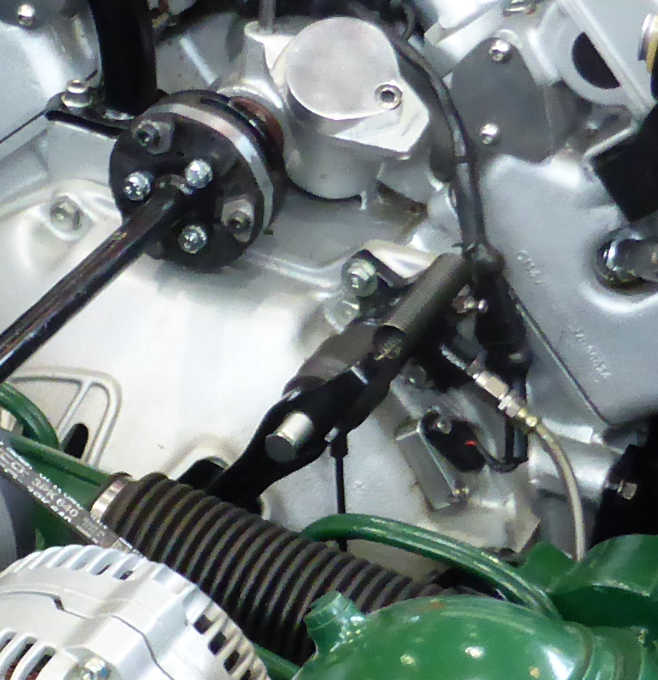

wird am Schwunrad abgenommen wie CX oder ev. auch Tryjek?
hab ich bereits 2015 an einer Veranstaltung gesehen,
lief perfekt.

P.Biehl schrieb: noch weniger als der 6. Gang und die Trijekt
Hat die Trijekt überhaupt einen Zündverteiler? Braucht sie ja wohl nicht. Wie steuert die sich, nur über einen Schwungradsensor?

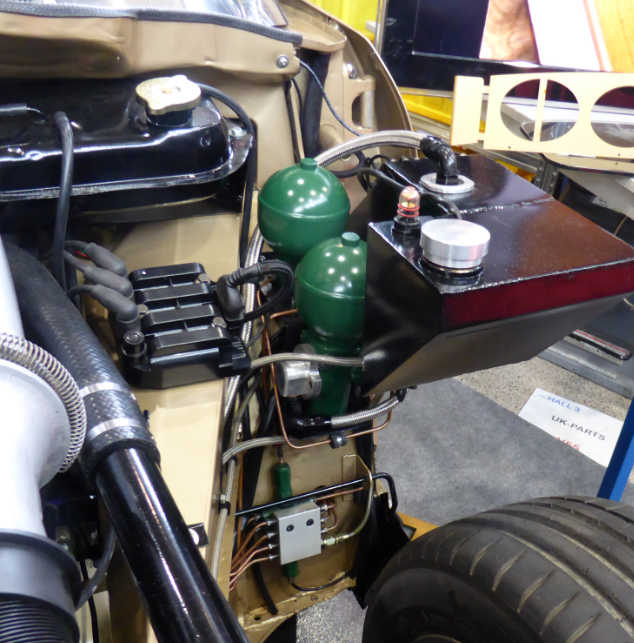

MaTHias schrieb: Ja, aber so ein "gecleanter" aufgeräumter Motorraum mit dem geschleckten Maserati-Motor in der Mitte sieht halt schon geil aus!
Klar fehlt da noch Gerümpel wie Zündverteiler... aber, hat schon was, alle Kabel und Schläuche zu verstecken.
Nebenbei hat er wohl die Carbon-Style-Felgen in 16 oder 17 Zoll, die du dir immer gewünscht hast.

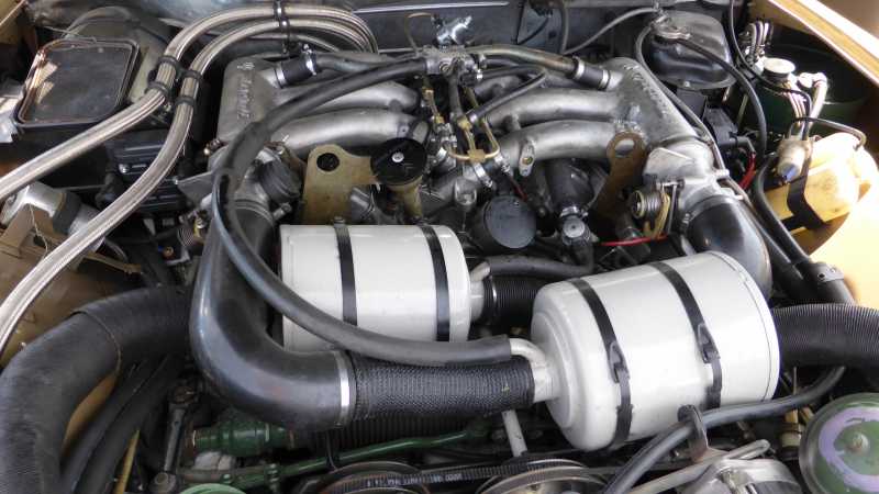

Re: SM2
16 Feb. 2019 14:18
auf meinem weg nach spanien ist mein SM und Motorraum öfter fotografiert worden in den letzten 15 jahren . das resultat seht ihr hier . zugegebenermaßen viel professioneller.aber die idee der wartungs- und reparaturfreundlichkeit durch weglassen der unnötigen teile habe ich schon vor jahrzehnten umgesetzt.vielleicht wird das mein nächster SM.!!!
