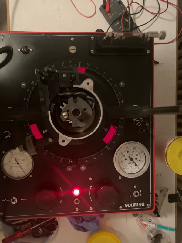

Re: Zündverteiler
18 Nov. 2020 20:26
Hallo!
TilDS schrieb: PS: wenn man sich die DS Verteiler genau ansieht, gibt es da mit Plastikstopfen verschlossene Loecher, durch die alte Meister wahrscheinlich mit der Spitzzange durch Verbiegen der Federansatzpunkte die Verstellkurve in situ eingestellt haben - wahrscheinlich als erstes den 1. Knick (an der Buegelfeder) und dann die Steigung (an der staendig gespannten Feder) - der 2. Knick (Anschlag) duerfte sich kaum verstellen
Ja genau. Sieht man hier auch sehr schön, in einer Erklärung zur Verteilerprüfbank:
Verteilerprüfbank
Gruß Michael

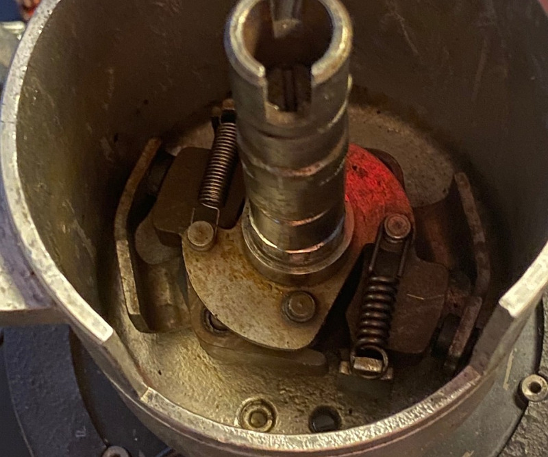

Re: Zündverteiler
18 Nov. 2020 05:41
MichaIN schrieb: Hallo!
Jochen SM-13 schrieb: - Dicke, schwarze Feder: Michael, weisst Du mittlerweile, ob die überhaupt in das Auto gehört oder vlt. artfremd ist? D.h. irgendwann mal die originale ersetzt hat?
Nein, leider nicht. ich versuche ja immer noch das hier rauszufinden!
Ich bin also immer noch auf der Suche nach Maßen der Originalfeder und/oder der angebotenen Federn und/oder bestätigten Ergebnissen (-> gemessene Verteilerkurven) der kaufbaren Federn interessiert. Und zwar in der Variante für Vergaser.
Danke!
Gruß Michael
Vielleicht wäre ja eine Maßnahme einen der bekannten gewerblichen SM-Schrauber in D, CH od. NL mal anzurufen? Die haben ja schließlich öfter mal Verteiler egal ob Versager od. ie in den Händen und können deine Fragen sicher beantworten.

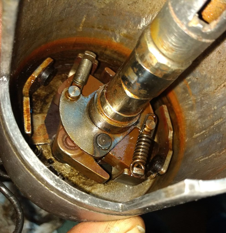

Re: Zündverteiler
18 Nov. 2020 00:52 - 18 Nov. 2020 00:52

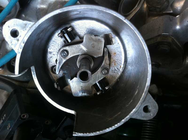

Hallo Michael - ich habe zwar noch keine SM aber schon einige DS Verteiler auseinandergenommen (und ja, auch wieder zusammengebaut) und habe noch nie so eine dicke Buegelfeder gesehen (Bild in #15) - schon staerker als die andere Feder, aber nie solch ein Unterschied - in Verbindung mit der Tatsache, dass die Feder bei Deinem Verteiler nicht wie eine Feder sondern wie ein Anschlag wirkt, gehe ich einfach mal davon aus, dass sie nicht Original ist - leider beantwortet das Deine Frage nicht - viel Erfolg - Til

Re: Zündverteiler
17 Nov. 2020 17:41
Hallo!

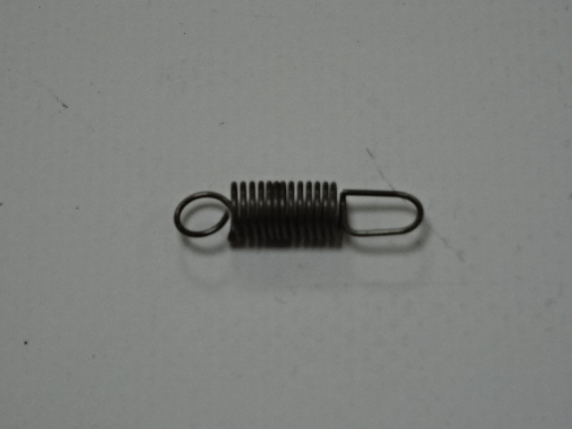

Aufgrund der Historie des Autos nehme ich an daß die Feder nicht getauscht wurde. Optisch sieht es auf den Bildern der anderen Verteiler eigentlich auch so aus.
Schön wäre ja, wenn jemand eine solche Feder hat und mal messen könnte (Durchmesser Feder + Drahtdurchmesser).
Wenn man die Maße meiner Federn nimmt und die Federkonstante berechnet, kommt man jedenfalls für die Feder 1 auf ca. 0,12N/mm und bei Feder 2 auf 27 N/mm.
Also ein Faktor von mehr als 200. Nach Kennlinie dürfte der Faktor nur bei ca. 17 liegen, also für Feder 2 ca. 2,1 N/mm.
Bei der gegebenen Geometrie wäre das z.B. bei einem Drahtdurchmesser von 0,75 mm der Fall, nicht 1,25mm wie vorgefunden.
Danke!
Gruß Michael
