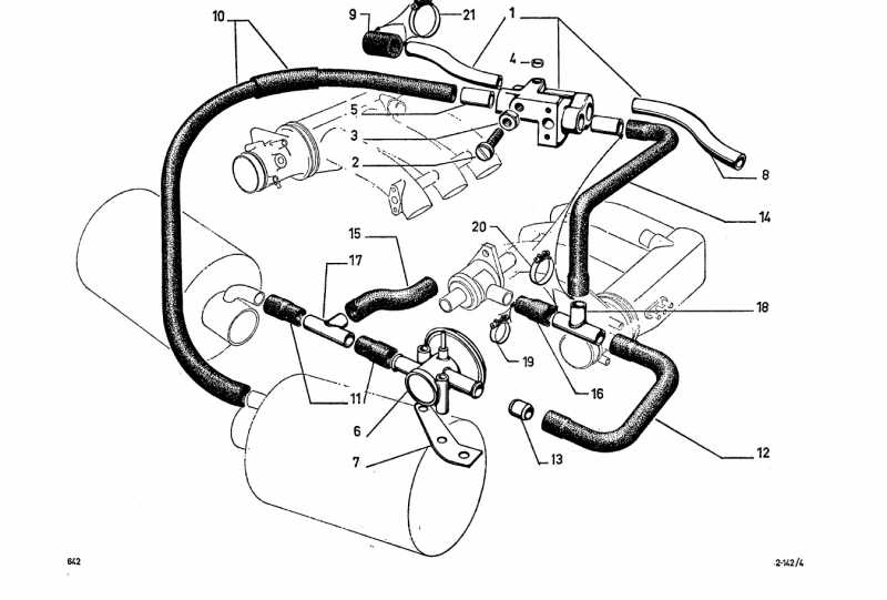

Danke, das Fahrzeug ist ein 1972er, VIN- Nummer 142, der passende Ersatzteil wäre 5 435 350S. Ich hätte auch ein gebrauchtes genommen.

bei solchen Fragen wäre von Vorteil, wenn Du:
1) Die Katalogseitennumer nicht abschneidest bzw einfach angibst
2) Die Teilenummer gleich mit angibst.
Das würde bei denen, die für Dich suchen, die Arbeit etwas reduzieren.
Es gibt das Ding unter 2 Nummern: 5 442 219 als neueres Teil mit Innendurchmesser 16mm und 5 435 350 alte Version mit innen 15,5mm Durchmesser.
Die alte Version hat der Franzclub in der 2016er Liste drin, aber nur für Mitglieder.
Mein Rat: Da bei den IE die Schläuche fehlen wegen der vielen Brandschäden, und meines Wissens dieser Schlauch bislang nicht nachgebaut wurde, schau Dich mal bei einem freundlichen Opelhändler um, geh mit dem Lagerist nach hinten und such was, das sich anpassen läässt. Nimm nen größeren Opelhändler. Renault Niederlassung tuts auch, die haben fast genauso viele krumme Schläuche.
Solltest Du hier im Dt. Club sein, wäre es hülfreich gewesen, oben rechts mal unter Ersatzteile zu klicken, die Liste herunterzuladen und mal nach den beiden Nummern zu suchen. Die Liste ist numerisch sortiert und bei 5435 350 finde ich einen Treffer für knappe 25 Euronen.
Also: Immer erst selber mal gucken! Und weiter viel Erfolg beim IE- Aufbau!
