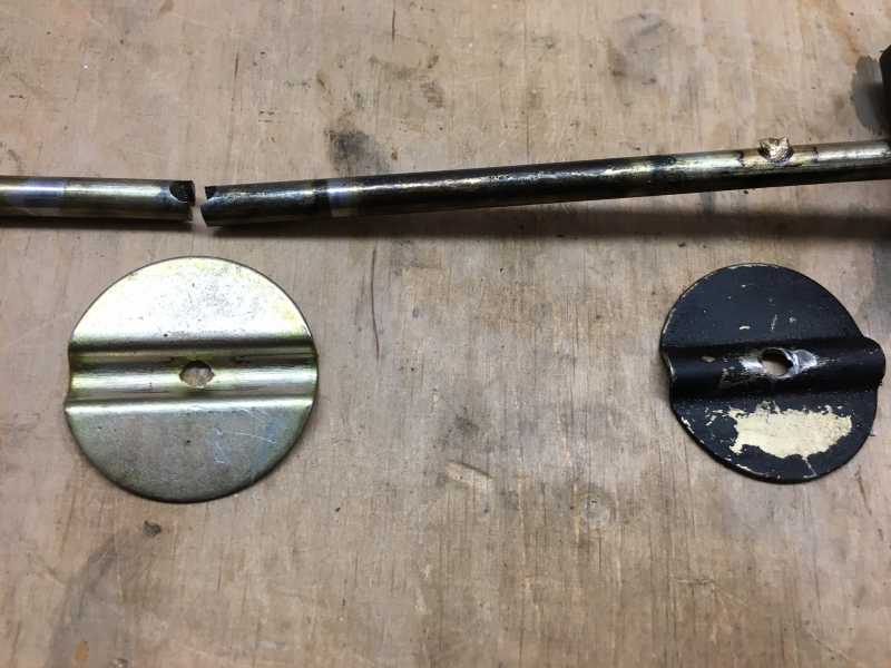

Bei mir ist das x-Mal passiert. Und das Problem ist bekannt. Deshalb haben die Zitronenschnullis den Wellendurchmesser irgendwann von 7 auf 8mm erhöht. Was weiß ich ob das taucht. Seit Trijekt braucht man den Firlefanz eh nimmer.

Da bist du nicht der Einzige, der das hinter sich hat.
Mir ist selbiges auch vor einigen Jahren passiert und ich hatte (auch) das Glück, das die Befestigungsschraube mit Ihrem Sicherungslack in der Drosselklappe hängengeblieben ist und sich nicht im falschen Moment unter einem Einlassventil befand.
Habe das auch schon von anderen gehört.
Seit dem damaligen Ereignis habe ich auch keine Zusatzdrosselklappen mehr montiert.

fehlende Leistung bei höheren Drehzahlen: gelöst
08 Dez. 2016 14:48
man lernt nie aus: bei meinem 73er IE trat, von einem Tag auf den anderen, folgendes Problem auf: scheinbar normale Leistung bis 4000 U/min, dann wie zugeknöpft. Leistungscharakteristik wie ein alter Opel. Aber Verbrauch bis zu 19 Liter, auch bei lahmer Fahrweise.
Habe dann (mit Hilfe von Herrn Runtermund, Automobiles Francaises in Berlin, vielen Dank!) alles mögliche untersucht: Benzindruck auch während der Fahrt, Timing der Nockenwellen, Druckfühler, Auslösekontakte, Verteiler und Zündung (Jäger) und dabei alle möglichen Fehler gefunden. Nichts brachte Leistung.
Herr Runtermund hat das Problem dann gefunden: eine Welle der Zusatzdrosselklappen war gebrochen, die Drosselklappe machte ihrem Namen alle Ehre und lag direkt vor dem Einlassventil. Glücklicherweise blieb alles vor dem Ventil... Von aussen war das nicht sichtbar, die Betätigung funktionierte prima etc. Auch kein unrunder Motorlauf.
Wir haben die Zusatzdrosselklappen dann "amputiert" also komplett ausgebaut und die Löcher im Ansaugtrakt geschlossen. Motor läuft wieder prima, hat Leistung und verbraucht 40% weniger... Keine Änderung im Ansprechverhalten spürbar, wahrscheinlich sind die Zusatzdrosselklappen eher wegen Abgas als wegen Fahrbarkeit eingebaut.
wer also den Ansaugtrakt einmal abnimmt, dem empfehle ich unbedingt die Kontrolle der Zusatzklappen und der Welle...
