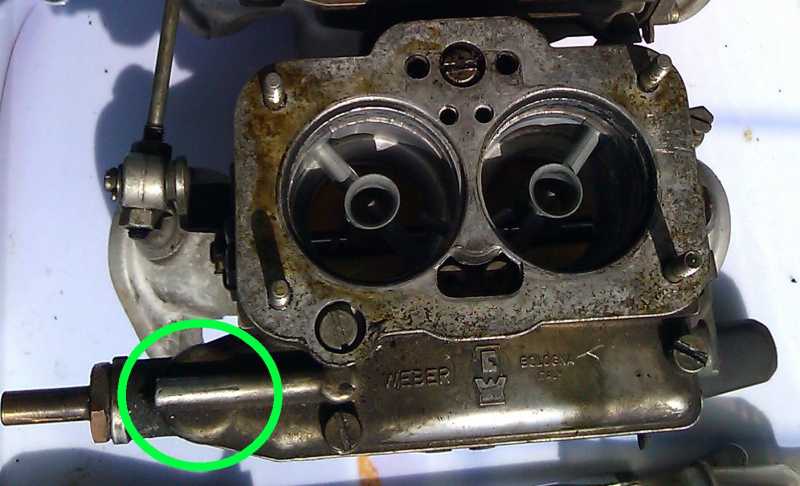

2. in den vergasern selbst sitzen filter, die kannst du auch einfach reinigen. die sind hier:
da ist unten eine mutter, die du aufschraubst und kannst den filtereinsatz einfach rausnehmen.
