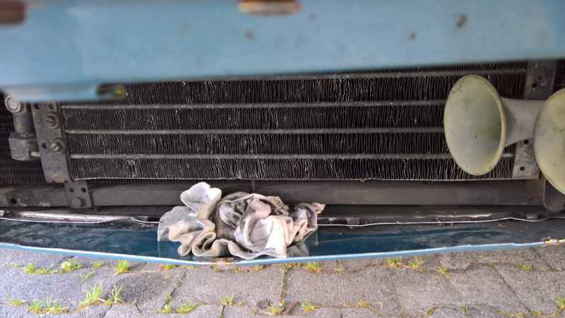

11 Juli 2016 10:25Uwe.v11 schrieb: Der alte Lumpen sieht irgendwie
Scheisse aus !
Uwe
Brutal scheisse, oder?
Mir ging es ja auch nicht um den Lappen, sondern ums Prinzip. Den Lappen werde ich ASAP durch was "Anständiges" wie eine Art Gummilippe oder so ersetzen. Der Lappen ist ja auch keine echte Lösung - einmal durch Regen gefahren und das ding wird zum Schwamm.

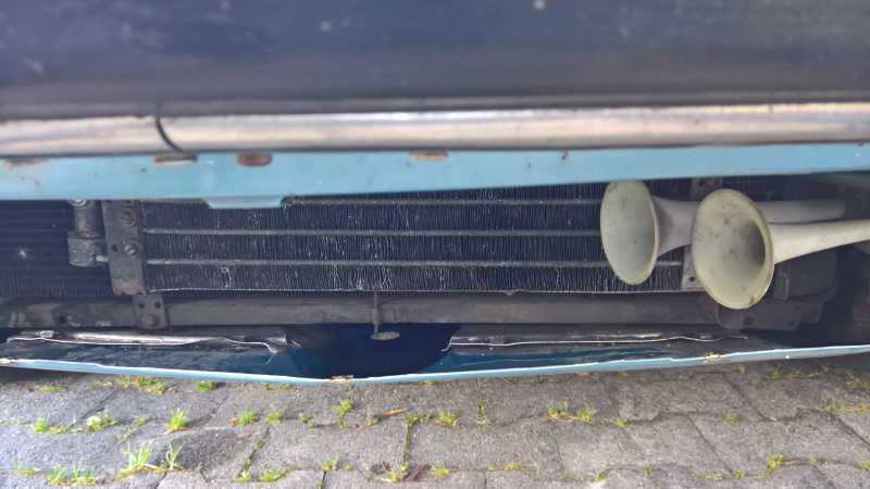

Überhitzung durch "Kühler-Kurzschluss"?
10 Juli 2016 12:40 - 10 Juli 2016 12:41
Zum Glück war ich bisher nie betroffen, aber immer wieder wird von Überhitzungsproblemen gerade im stop/go Betrieb berichtet.
Nun habe ich gestern festgestellt, dass durch den Spalt unter dem Kühler und zwischen den Luft-Einlässen für Bremsen eine sehr erhebliche (!) Menge Heißluft aus dem Motorraum direkt wieder nach vorne zirkuliert wird:
Dabei hatte ich sogar die Motorhaube offen. Ich vermute, dass es bei geschlossener Haube noch extremer wird, da die Heiße Luft sich noch mehr im Motorraum staut. Dass das bei Autos, die evtl. sowieso schon eine "geschwächte" Kühlung haben zu Überhitzung und/oder schlechter Klimaanlagenleistung führen kann, leuchtet mir ein.
Mit einem einfachen Trick habe ich Abhilfe geschaffen
So gab es kaum noch Rezirkulation von heißer Luft.
Ich vermute, das das auch oben passiert, da wo dieses Edelstahl-Blech den Spalt schließt. Aber eben auch nur sehr bescheiden. Werde das mal testen und ggf. auch abdichten, damit oben auch "Kühler-Kurzschlüsse" möglichst minimiert werden.
