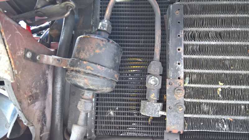

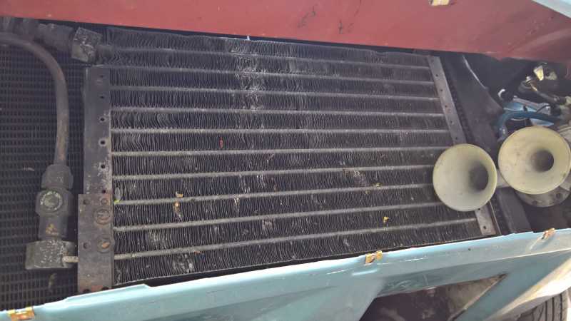

danke für die Fotos wieder mal.
an meinem SM ist wieder mal nix standard - so sieht das nämlich bei mir aus:
Mein Kondenser hat ganz andere Abmessungen und Ein- + Auslässe: 45,5 x 26 x 3 cm. BehrHella hat nicht mal was Ähnliches im Programm.
Von der Trocknerflasche und dem Schauglas abgesehen - die eher aus dem Kühltruhenbau stammen, als aus automotive.
schätze, ich werde bei Danfoss et. al. mal suchen gehen.

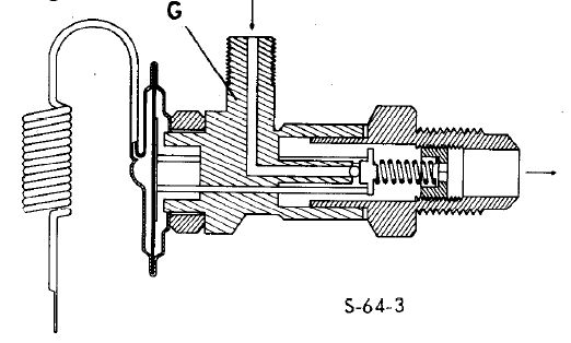

Hallo
1. Fast. Es gibt zwei Regler, einer davon ist das Entspannventil auf Peters Bild welches den Druck regelt, dann den Thermostaten welcher abhängig von der Verdampfertemperatur die Anlage ein und ausschaltet.
2. Da kannst Du als Anhaltspunkt die Schaltstufen von Sichherheitsdruckschaltern nehmen. (den sollte man sowieso auf der Druckseite nachrüsten) Die r134a Versionen schalten unter 2 Bar aus (zuwenig Kühlmittel), bei 16-17 Bar wird der Lüfter eingeschaltet, und bei 25Bar wird der Kompressor ausgeschaltet (Überdruck). Also kannst Du davon ausgehen, dass du etwas zwischen 16 und 25 Bar auf der Druckseite messen solltest.
3. 5 Bar ist in etwa der Druck im Ruhezustand, nach Neubefüllung. Bist du sicher, dass der Kompressor arbeitet? (Magnetkupplung schaltet und rutsch nicht durch? Wieviel Druck hast du bei stehendem Motor? Welchen Kompressor hast Du, und wie misst du die Drücke?
4. 2.5-3 Bar erscheint mir etwas hoch, da sollte etwa 1 Bar sein. Bist du sicher, dass das gewählte Gas mit unserer alten Klimaanlage funktioniert?
5. Meines Wissens lässt sich das Druckventil nicht einstellen.
6. Wenn um den Thermostaten geht, das sollte nicht allzu schwierig sein. Aber ein Neuer ist bereits eingestellt und kostet nur ein paar Euro.

Hallo zusammen! Nun sind die Klimaanlagen experten gefragt...
Vor dem verdampfer hat der SM ein Druckventil, welches die Klimaanlage steuert. Im Handbuch ist zu diesem Ventil sonst sehr wenig beschrieben.
Dazu habe ich ein paar fragen:
1. Im Handbuch sieht es so aus, als ob das Ventil sowohl temperaturgesteuert als auch druckgesteuert arbeitet. ersteres soll wohl dazu dienen, den Fahrgastraum einigermaßen bei konstanter Temperatur zu halten und zweiteres soll wohl auf der Kondensator/druck Seite einen halbwegs konstanten druck sicherstellen. Da ja die Kompressorleistung drehzahlabhängig ist und mal langsam und mal schnell dreht.
Stimmt meine annahme?
2. Welche druckdifferenz kann man im Normalbetrieb vor und nach dem Ventil erwarten? Ich messe momentan höchstens 2-3 Bar Differenz und das erscheint mir als viel zu wenig. Gestützt ist diese These dadurch, das meine A/C nur mäßig kühlt, obwohl genügend Kühlmittel drin sein sollte. Der Kompressor ist ein nagelneuer Sanden, an dem wird es höchstwahrscheinlich nicht liegen. Wobei ich präziser sagen muss dass ich 2-3 Bar Differenz zwischen Kompressor eingang und Ausgang messe...
Ich würde sogar annähernd atmosphärischen druck auf der verdampfer-seite und ca. 10 Bar auf der Kondensator Seite erwarten. Oder liege ich voll daneben?
3. Auf der Druckseite messe ich immer ziemlich genau 5 Bar. Und zwar egal, ob der Kompressor schnell oder langsam oder gar nicht dreht. Würde für ein druckgesteuertes Ventil sprechen. Aber 5 Bar erscheinen mir viel zu wenig für die Druckseite. Interessanterweise wird der druckseitige stutzen durchaus warm im betrieb. Eine gewisse Kompression scheint also zu passieren.
4. Die Unterdruckseite kommt nicht unter 2,5 - 3 Bar. Das ist für das von mir gewählte Kühlmittel Propan/Butan zu viel. Butan verdampft bei dem druck bei deutlich über 20°. Erst bei atmosphärischem druck verdampft es bei -1°C. Würde aber auch für ein Ventil sprechen, was auf druckgefälle anspricht.
5. Bei welcher Temperatur am verdampfer soll das Ventil öffnen bzw. schließen? Das Handbuch konnte mich dazu bisher nicht erhellen.
6. Im Handbuch ist ein Diagramm von dem Ventil, auf dem es aussieht, als ob man es einstellen/prüfen/überholen könnte. Wenn das stimmt: wie kompliziert ist das?
7. Wenn ihr, wie ich, der Meinung seid, das Ventil ist höchstwahrscheinlich defekt: wo bekomme ich ein neues oder Austausch Modell her?
Danke euch schon mal im voraus!
