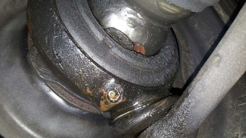

Wenn Du den schwarzen runden Segmentbogen meinst, der in die Nabe reicht_ Das ist das Nadellager (Büchse), bei der die Plasteabdeckung fehlt. Kauf Dir die mal neu, haben die einschlägigen Cit- Händler. Kauf Dir dann auch gleich die großen Dichtringe in der Nabe dazu, die mit dem Rillenprofil, kosten nicht viel, aber die alten sind sicher platt.
Dann mal ganze Wellen rausnehmen, reinigen, neeus Fett nei, Bälge prüfen, zusammenbauen. An den Tripoden reinfühlen, ob sie schon stark eingelaufen sind in der Kugelbahn oder nicht.

Gelenkwelle Radseite
09 Juni 2016 12:05
war gestern mal unter Auto und wollte sauber machen.
Dabei ist mir folgendes aufgefallen:
Was sind das für zwei Metallplättchen die da am Gelenk dazwischen stecken. Das gehört sich doch so nicht (auf der anderen Seite sieht man auch nix).
Sind das die Abdeckungen für das Kreuzgelenk?
Geräusche beim durchdrehen des Rades gibt es keine, auch sonst alles unauffällig. Ohne Sichtprüfung wäre mir das nicht aufgefallen.
