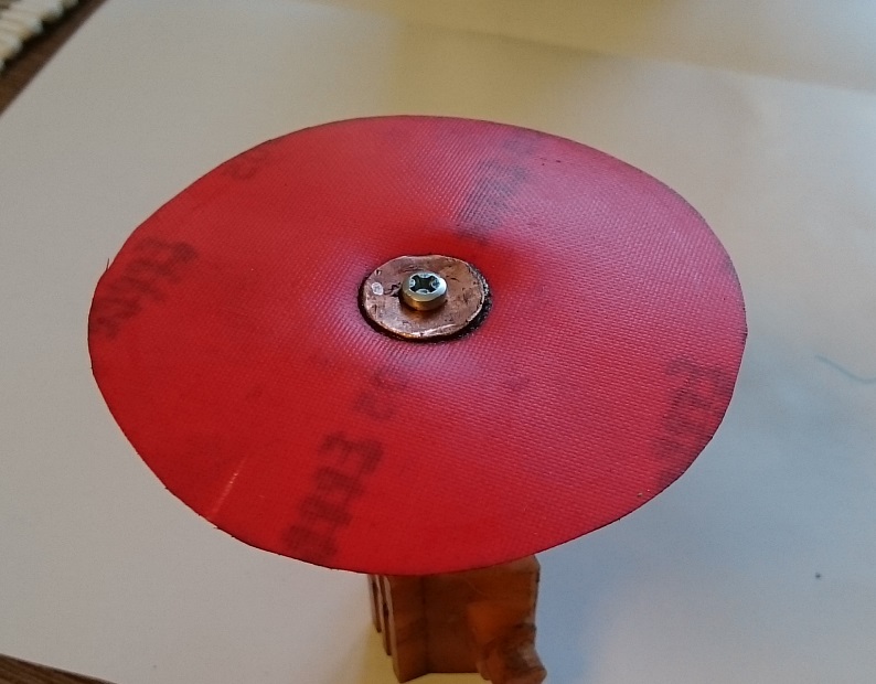

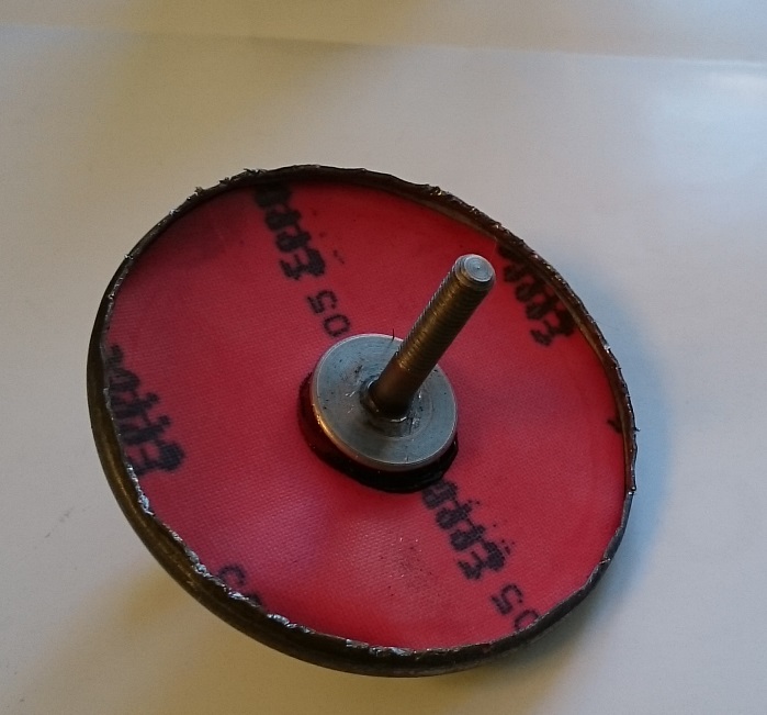

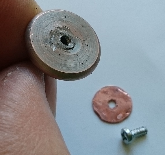

Hier noch ein paar Bilder von der Dosenreparatur:
Zunächst die Messingscheibe vom Stempel lösen, indem man den Niet-Überstand mit dem Dremel entfernt. Für die neue Membran hab ich eine Kupferscheibe zurecht geschnitten, da die Messingscheibe mit dem großen Loch vom ursprünglichen Niet mit der neuen Befestigungsmethode nicht mehr halten würde.
In den Stempel dann mit einem 2 mm Bohrer ein senkrechtes Loch von ca. 6 mm Länge gebohrt, eine 2,5 mm Blechschraube auf die richtige Länge gekürzt und das Gewinde etwas mit dem Dremel abgetragen, damit man sie später einfach in das Loch ein schlagen kann. (Alternativ hatte ich auch überlegt, ein 2 mm Gewinde zu schneiden, aber das war mir aufgrund der geringen Dicke (4mm) der Stempelschraube zu heikel). Wahrscheinlich kann man sie nicht mehr entfernen, aber nochmal hab ich eh nicht vor, die Dose zu reparieren. ;-)
Die Membran hab ich ein ganz kleines bisschen größer ausgeschnitten als das Original, damit etwaige Materialschrumpfungen die Dose nicht wieder undicht werden lassen. Das Membranmaterial gabs übrigens bei technischen Gummi-Fachhandel! 15x30 cm für 22 Euro, billig ist das nicht! ;-)
Vor dem Einsetzen der Membran in den Dosendeckel hab ich den Rand etwas mit Dichtmasse eingeschmiert, dann den Deckel auf den Kunststoff Sockel gesetzt, mit einer kleinen Flachzange wieder zugebördelt und zum Schluss noch die Kante mit Dichtmasse abgeschmiert. Das wäre evtl. nicht notwendig, aber sicher ist sicher...
DIcht ist sie jedenfalls und trotz der recht starken Feder konnte ich sogar mit dem Mund saugend den Stempel vollständig auslenken.

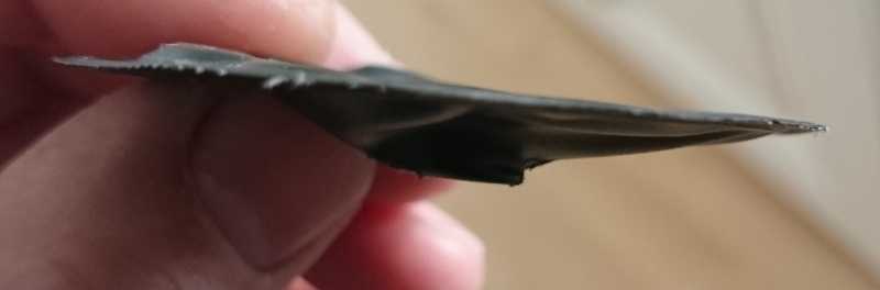

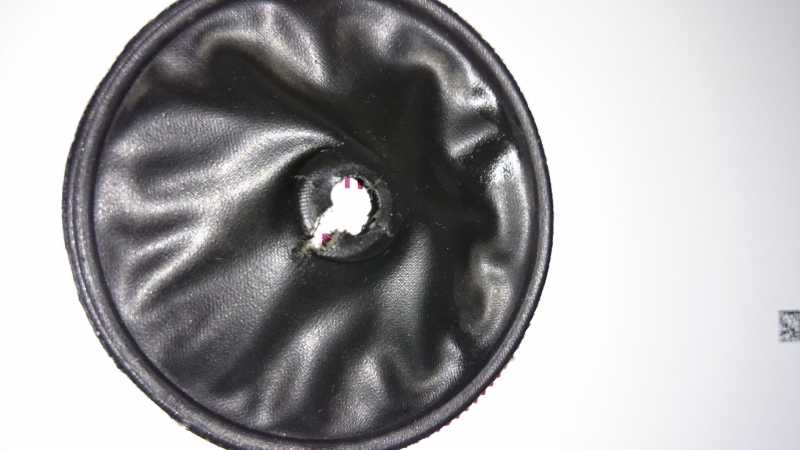

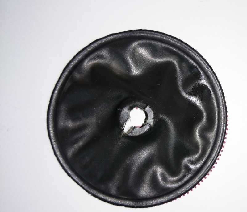

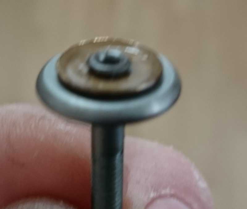

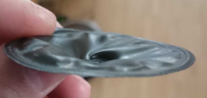

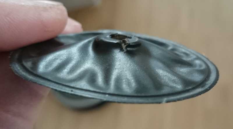

14 Apr. 2016 11:42 - 14 Apr. 2016 12:12
klaus schwaller schrieb: herr lommel hat mir vor etlichen jahren ein stück spezialgewebe geschickt . die reparatur war sehr einfach . habe die dose noch mit dirko abgedichtet . es hält immer noch einwandfrei .
Hallo Klaus,
hast du noch was von dem Gewebe und wenn ja, könntest du es mir zusenden, also verkaufen?
anbei noch ein paar Fotos von meiner defekten Membran:
Oberseite:
Schrägansicht Oberseite:
Schrägansicht Unterseite
Stempel (leider unscharf)
Ansicht Seite:
Letzte Änderung: 14 Apr. 2016 12:12 von mschneebeck.

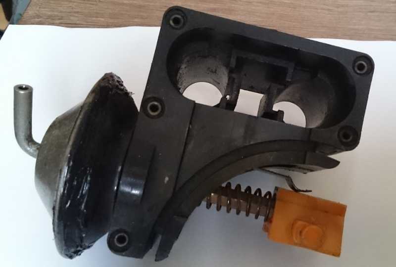

Reparatur Unterdruckdose
13 Apr. 2016 10:52
bin ja noch auf der Suche nach Ersatz für Gebiss und Unterdruckdose, aber trotz der vielen netten Tipps hier hab ich bisher noch nichts auftreiben können. Daher bleibt vielleicht erstmal nur der Versuch einer Reparatur. Für das Gebiss hab ich ja dank Immanuel schon eine Option, aber die U-Dose macht mir noch Sorgen.
Hab gestern also mal vorsichtig die Unterdruckdose geöffnet und dabei ist mir eine harte, verschrumpelte und natürlich auch gerissene Membran entgegengefallen. Meine Frage dazu: Ich hab immer wieder gelesen gehört (allerdings mit der Suche hier nichts gefunden), dass die schon erfolgreich repariert wurde, welches Material kann man als Ersatz hernehmen und vor allem, wie bekommt man sie wieder dicht? Nur wieder umbörteln alleine wird wohl nicht reichen, oder?
Von citroenrestaurationen.ch hab ich den Hinweis, dass man die CX oder GSA 1° Membran nehmen kann, nur wo bekomme ich die her?
Hat die Membran in Ruhestellung eine Ausdehnung in eine Richtung, also zum Verteiler hin oder ist die original plan genau in der Mitte der Dose? Dadurch würde sich aber ja eine geringere Auslenkung ergeben, oder?
Bin wie immer für Tipps dankbar und sag jetzt schon mal lieben Dank für eure Hilfe!
