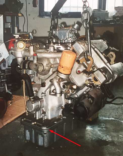

Liebe Gemeinde,
ich habe ein Bild gefunden, welches den jetzigen Motor vor dem Einbau zeigt. So wie ich das sehe, ist da oberhalb der Ölwanne noch ein Distanzblech eingesetzt. Ist das das Distanzblech von dem Volker schrieb, um das Ölvolumen zu erhöhen?
Herzliche Grüße, volker

19 Apr. 2016 15:31
ja, das sollte so sein!
