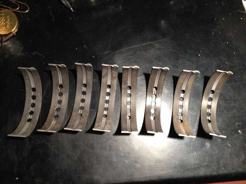

Re: NOS Lagerschalen mit Lagerspuren
17 Dez. 2015 04:08
Naja, kann man schon machen - notfalls verkauft man sie irgendwann weiter....
16 Dez. 2015 22:54 - 16 Dez. 2015 23:05
Ist die Oxidation der Beschichtung kein Problem???
@ Carsten - sind A - Ich dachte ich lege die auf Halde falls ich mal einen Orginalmotor mit intakten Kurbelrieb ergattere, wo ich dann nur alle Schalen erneuere...Ohne Schleifen der Kurbelwelle....natürlich vorher messen mit plasic gauge....aber wenn das eine zu naive Vorstellung ist lass ich das....
16 Dez. 2015 20:03
Aber die Lagerschalen sehen doch noch gut aus! Wo ist das Problem?
16 Dez. 2015 19:27
Neuteile gibt es für überschaubares Geld beim Club...
16 Dez. 2015 18:33
Welches Mass sind die denn ? A, B oder C ?
A ist so eine Sache, weil es kaum Originalwellen mit so wenig km gibt, das man an sich nicht direkt auf B müsste, um ein vernünftig enges Spiel zu bekommen (so meine Erfahrung, vielleicht war es auch nur bei denen so, die ich hatte).

ohne löcher in den hauptlagerschalen wäre der motor schon beim ersten anlassen hinüber.
  • Beiträge: 3675
16 Dez. 2015 16:44
Sind die Teile mit den Löchern "Serie" beim SM? Der Merak-SS-Motor hat solche Lagerschalen.
16 Dez. 2015 15:48
Frage den Verkäufer doch einfach selber, denn der ist hier im Forum aktiv: Robert Kruse.
16 Dez. 2015 14:51
Hallo Motorexperten,
kann man mit solchen überlagerten NOS KW / Pleuel Lagerschalen noch was anfangen?
Oder denkt ihr die Oberfläche ist zu angegriffen und ab in die Tonne??
Die lagen bestimmt 30 Jahre irgendwo ohne Ölpapier im Regal...
Was meint Ihr?
LG Ernst
