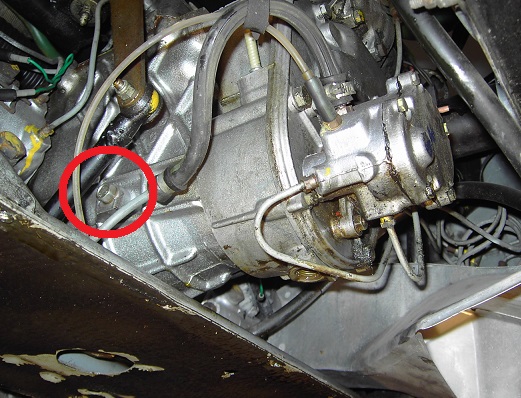

Vielen Dank KR-GE-70H! Das mag ich so an diesem Forum. Für meine lange Frage eine kurze, treffende Antwort. Und jemand, der extra in die Garage geht, die Front und den Kühltunnel ausbaut, um das schöne Foto zu posten.
Nachdem ich weiß, wie ich den Ölstand halten kann, habe ich etwas mehr Zeit, das Leck zu suchen.

An der rechten Seite des Getriebes ist eine M9-Schraube mit Dichtung. Diese liegt genau auf dem Sollpegel des Getriebeöls
wenn der Wagen in der horizontalen steht.
Rausschrauben und gucken was passiert...
-Läuft es raus, Pegel ok
-Bleibt es trocken, Oben langsam nachfüllen bis es rausläuft...
-Verschließen
