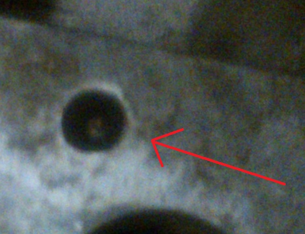

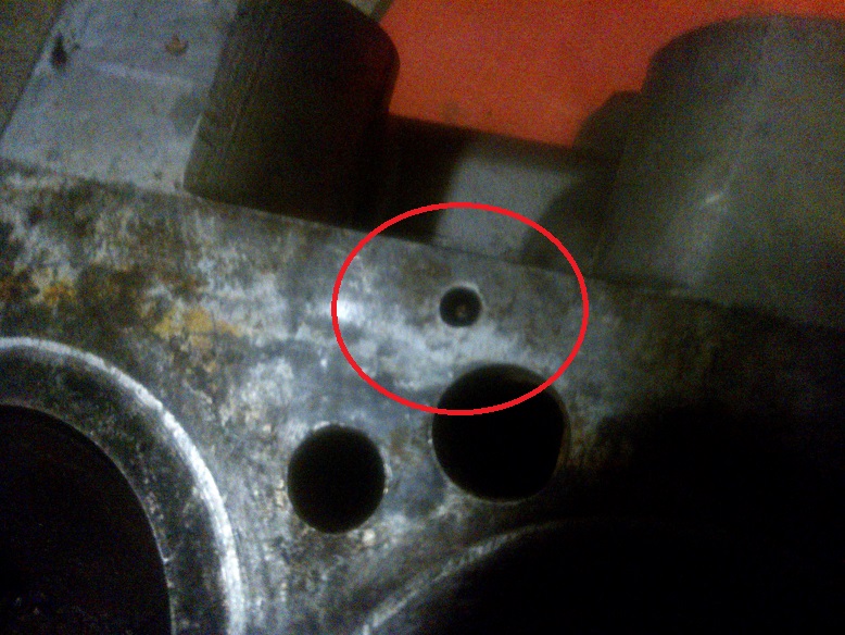

Off Topic
Weiß jmd was der Hersteller Dichtungsseitig im Zylinderkopf da in den Ölkanal gepresst hat?
Ist das eine Drosseldüse, Rückschlagventil?
Sorry für´s mäßige Photo. War dunkel und ich hatte nur´n Handy am Mann.
  • P.Biehls Avatar Autor
Re: Zylinderkopfdichtungen
09 Dez. 2015 11:53
