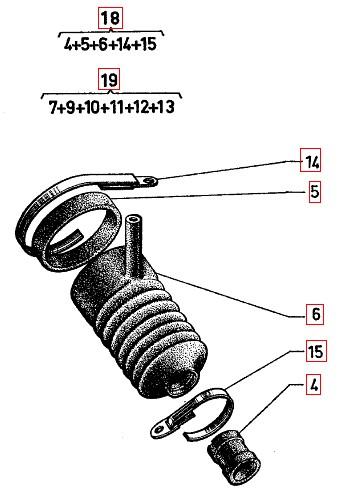

Ligarex Startersets gibt's auch günstiger, z.B. hier: www.franzoesische-klassiker-shop.de/Liga...d-5mm-Schloesser-5mm . Dann halt ohne die schöne Blechbix, die ist m.E. eh nur was für Fetischisten.
Ich liebe das Ligarex-System, weil man sich, wenn am Wochenende alle Läden schon zu haben oder man unterwegs ne Panne hat, passende und perfekt schließende/dichtende Schellen ganz simpel selbst basteln kann, in fast beliebigen Durchmessern. Noch dazu verteilt sich die Klemmkraft schon beim Anziehen der Ligarexschellen prinzipbedingt sehr viel besser um den Umfang als bei handelsüblichen Schlauchschellen wie man sie aus dem Baumarkt kennt. Das weiß jeder GS-Fahrer, der schonmal seine Hochdruckpumpe ohne Ligarex versuchte dicht zu bekommen (auf der Saugseite, wohlgemerkt). Und: Das Band fault nicht (Edelstahl, anders kenn' ich's jedenfalls nicht).
Kein Vorteil ohne Nachteil:
- Wiederverwendbarkeit eines bereits montierten Schellenbands bedingt kleinere Folge-Zieldurchmesser
- man muss beim Montieren mehr denken (notwendige Bandlänge berechnen)
- System erfordet etwas Übung. Wenn man sie hat, will man nichts anderes mehr.
- Breite des Bandes (Standard) ist nur 5mm, weshalb ich bei großen Durchmessern und einer eher flächig gewünschten Pressung gerne auf konventionelle Schlauchschellen mit größerer Breite (10mm) zurückgreife. Eben z.B. an den Federzylindermanschetten, wo eh noch Schutzgummis unter die Schellen gehören. Allerdings nehme ich dafür Schellen, die möglichst glatt schließen und möglichst wenig Unebenheiten auf der Innenseite haben, damit das Gummi geschont wird.

Du kannst doch nicht einen SM fahren, und keine Ligarex- Schellen haben? Kauf Dir mal ganz schnell ein Set! Wenn mal was alternativlos ist, dann DAS!.

Schellen für federzyliinder-manschetten vorne
01 Juni 2015 14:17 - 01 Juni 2015 14:18
hallo zusammen!
ich muss meine federmanschetten vorne tauschen (loch). die gummiteile (4+5+6) habe ich in der club-teileliste gefunden. aber wo bekomme ich die schellen (14+15) her? die konnte ich nicht in der liste sehen.
oder könnt ihr alternative schlauchschellen empfehlen?
danke euch im voraus!
