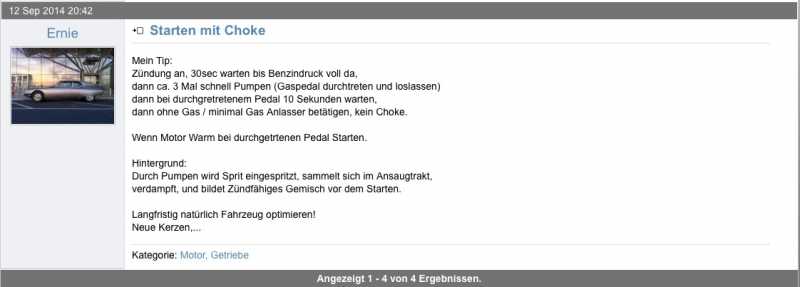

28 Jan. 2015 17:51Die Suchfunktion ist doch für den Hugo. Wenn ich "Kompression" eingebe kommen nur meine eigenen Beiträge und das da:
Den Zylinder Druckverlusttester habe ich schon bestellt.
