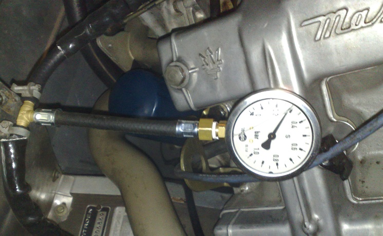

0,28 bar im Leerlauf. WHB sagt 0,33 atü maximal (0,32 bar)
Bei welchem Druck läuft die Schwimmerkammer über?

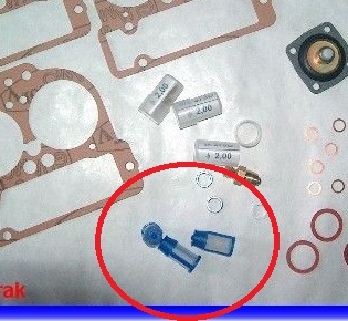

Die kleinen Filter sind fester Bestandteil der Vergaser. Keine Eigenkonstruktion.
Bei Dir auch ;)
Nächsten Winter bastel ich evtl. einen Rücklauf um dieses Ärgernis endgültig ad acta zu legen.

KR-GE-70H schrieb:
Jeder Schwimmerkammer im 42-DCNF ist flußaufwärts ein Fingerhut großer Filter vorgeschaltet.
Das sollte reichen.......

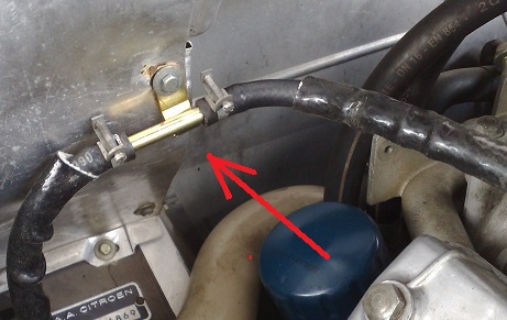

Andy schrieb: 8mm
Wo ist der Spritfilter and er Spritzwand?
Der ist nicht mehr zeitgemäß weil er als "Durchlauferhitzer" fungiert und dadurch Vapor Lock fördert.
Daher hab ich ihn nach 1000km wieder rausgeschmissen und nach hinten verbannt.

Wo ist der Spritfilter and er Spritzwand? Aufgehängt mit Sitzgummis der Ente?
Letzte Änderung: 04 Aug. 2016 20:18 von Andy.

Hat jmd einen original Benzindruckprüfer für Vergasermodelle (Messgerät 4005-T)
und kann mir sagen welcher (atü) Druckbereich auf dem Zifferblatt steht?
