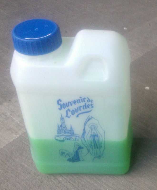

sind die etwa nicht zuverlässig?

Vielleicht werden unsere Autos mit Lourdes-Kühlwasser etwas zuverlässiger? :evil:

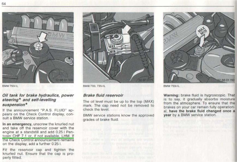

Re: Analyse Hydraulikflüssigkeit, LHM et al.
18 Okt. 2014 02:45 - 19 Okt. 2014 02:34
Da kann ich vielleicht etwas weiterhelfen.
Bei meinem 89er BMW E32 V12 kann man laut Betriebsanleitung in die Hydraulik auch LHM einfüllen.
Vorgesehen ist eigentlich Pentosin CHF 7.1, ist auch grün und war mal genauso teuer wie LHM.
Die Produktion vom Ersthersteller Pentosin wurde inzwischen eingestellt, BMW verkauft nur noch Restbestände.
Die Firma Febi hat sich der Sache genommen und vertreibt das Zeug unter dem Namen FEBI Zentralhydrauliköl Nr. 06162
für "günstige" 7,50 €/Liter.
Der V12 hat übrigens keine Unterdruckbremsen sondern eine hydraulisch unterstütztes Bremssystem. Es gibt ähnlich wie beim SM auch einen Bremsdruckspeicher, genannte die "Bombe". Außerdem wird mit der Hydraulik auch die Servo und die Niveauregulierung bedient.
Gut möglich dass man aufgrund der ähnlichen Aggregate beim SM auch das CHF 7.1 verwenden kann.
Letzte Änderung: 19 Okt. 2014 02:34 von Iolo.
