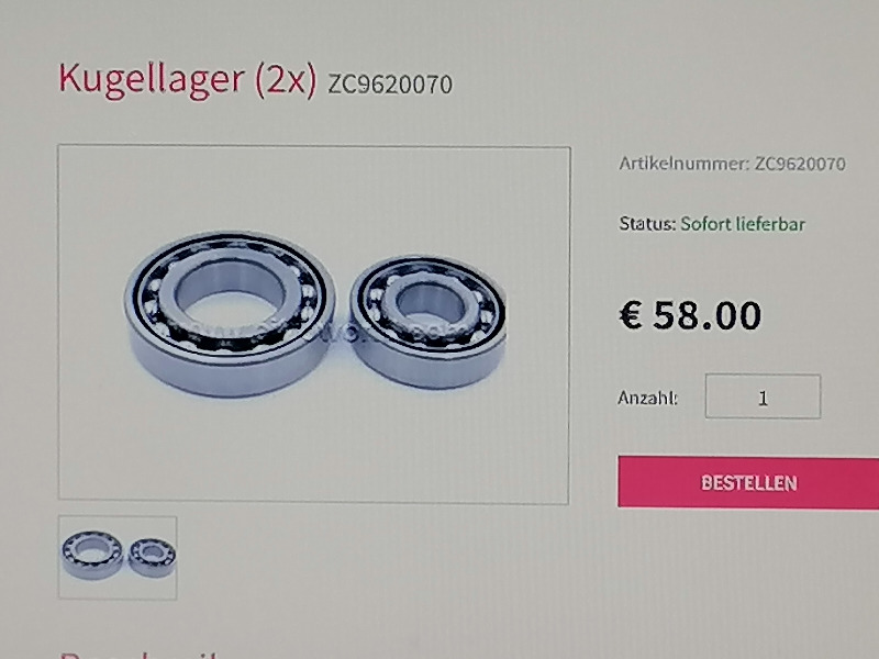

Re: hintere Radlager erneuern
30 Nov. 2023 22:17
Danke für die Infos und technischen Details.
Laut Handbuch haben die Lager Teilenummern ZC 9620070 und ZC 9620079.  Im Anhang mal ein Bild von Lager mit der selben Teilenummer,
ich gehe aber mal davon aus, dass diese die Schrägkugellager sind und nicht die Originalen.
Habt Ihr noch einen Tipp wo die Originalen erhältlich sind ?
Beste Grüße Alex
  • Beiträge: 12946
30 Nov. 2023 21:47
Nö.
Statisch ist es ein Unterschied, ob man die Radachse gegeneinander in die Lager verspannt (oder mit Spiel setzt) gegenüber eine Verspannugn der Innenteile über die Hülse. Bei ersterem Fall trägt nur die Radachse, und wird etwas auf Biegung beansprucht zwischen beiden Lagern, jenachdem, welches Lastmoment aus einer eitenkraft des Rades entsteht.
Mit Hülse wird ein Großteil der Biegemomente der Radachse überdrückt über die Einspannugn der Hülse und das Gesamtkosntrukt läuft als Träger auf 2 Auflagern mit wengier Momenteneinwirkung auf die Lager. Sog. Vorspannung.
Glaubt Ihr, Ingenieure, die Digner wir die DS und den SM entwickelt haben, waren blöd? Oder dass Ihr schlauer als die seid?
