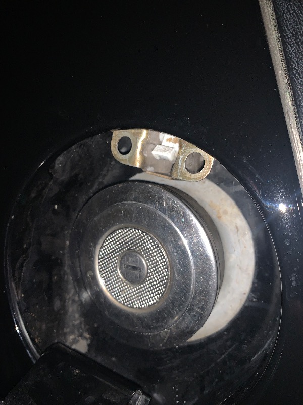

Nachdem alle Empfehlungen, für die ich sehr dankbar bin, nicht zielführend waren und weder das WHB noch MI noch KI weiterhalfen, war nur extrem starker Druck, um nicht zu sagen brutaler Druck, auf die Klappe zielführend. SIE IST OFFEN, HALLELUJAH! Ein Kenner, sagte mir dann: ... ja da fehlen ja die Gummistöpsel. Wußte ich nicht. Die französische Bezeichnung der Gummikapsel  für den Tankklappenanschlag hab ich tatsächlich eruiert : butée de trappe d'essence und bin beim "Der Franzose" fündig geworden. In  dem ersten Bild fehlen die Gummikappen   , im zweiten sind sie jetzt dran  . Jetzt muss ich immer noch superfest drücken damit Klappe öffnet , aber es geht jetzt und ich kenn den Mechanismus.
