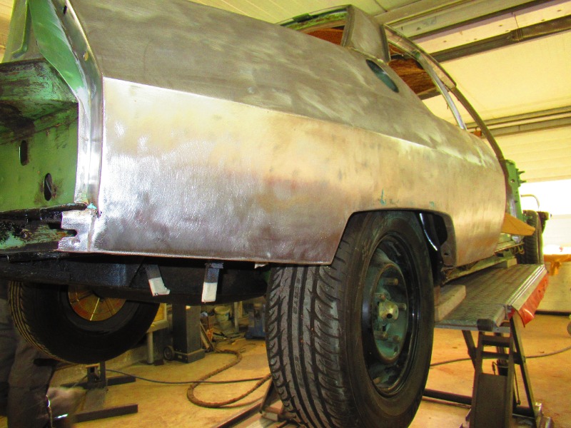

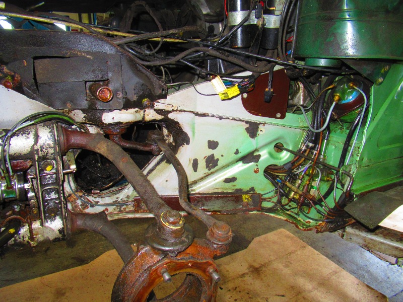

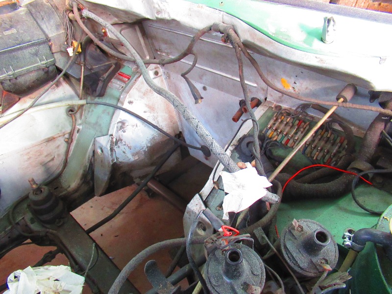

Wenn ich Volkers Bilder sehe drängt sich mir der Gedanke auf, dass mein Lackierer viel zu viel Farbe angerührt hat

Ja, so kann das was werden!
Unterboden: Bis etwa 1972 war da schwarzer Bitumen Unterbodenschutz, danach ein vermutlich asbesthaltiger PVC- Schutz, der heute unter Steinschlagschutz läuft. Letzterer unterrostet aber gerne, da er eine zaache Schicht bildet. Bitumen fällt bei Rost schneller ab und man sieht, wo es Arbeit gibt.
Ich habe mal einen Unterbodenteil an meinem IE machen müssen, dazu habe ich sogennannten Eisenglimmerlack genommen in anthrazit. Der ist irgendwie säurehaltig und beisst sich rein ins Metall. Das sind die Lacke, die von der Bundesbahn kommen, daher auch die Farbnummern z.B. DB703, für Laternenmasten, Oberleitungsmasten Bahnhofs-Stahlbau usw. Bisher ist da am Unterboden alles ruhig.
