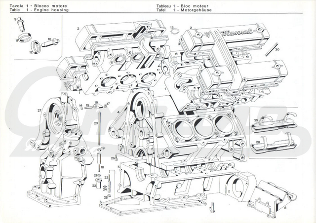

  • Beiträge: 12899
Re: Abschirmblech für die Benzinpumpe
16 Aug. 2022 20:45
Doch. Aber nur die hinteren Deckbleche vorne im hinteren Radkasten (Benzinpumpe und Hydrauliggesumms.
5 406 564 und 5 406 565 Seite 3-394/5. Franzosen haben ganz gute Repros, bei uns weiß ich nicht. Meine, dass ich die auch woanders schon gesehen habe. Wichtig sit aber, dass die trapezförmige Ausprägung ader inneren  am Rahmen anleigenden Seite dran ist, sonst passen die Bleche nicht um die Leitungsumfädelungen.
Und das Gummiprofil dazu, U- förmig aus Mossgummi sowie die flachen PVC- Gummis zum Leitungsschutz muss man auch dazu suchen.
Meine Öltropfr*innen sind da aber nicht drin im Katalog.
16 Aug. 2022 20:32
5406. 564 nicht in der Liste.

  • Beiträge: 3672
16 Aug. 2022 18:51
Und ich hab mir schon den Wolf gesucht nach den Ölfangwannen mit Hitzeschutz, die bei den Automatic- US- Versionen unter den Zylinderkopfdeckeln eingehängt sind.
Was willst du denn mit den Dingern? Würdest du die bei dir verbauen? Warum?
  • Beiträge: 12899
16 Aug. 2022 16:02
Manches ist etwas unordentlich gelistet im Teilekatalog.
Den Kühler z.B wirst Du garnicht finden, den haben sie vergessen.
16 Aug. 2022 15:11
Hallo .Ichsuche gerade im Ersatzteilkatalog dieses Blech.Konnte es aber nicht finden.Sind nur für die Radhäuser vorne drin.Wenn ja dann hebe ich Flott auf den Augen gehabt.
V.G Joachim
