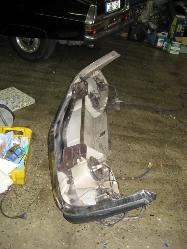

Volker, sehe ich das richtig, dass das Rohr an die beiden Stoßstangenhalter geschweißt ist?

Die Stoßstangenhalter im Foto voN Volker sind original Euro-SM.
Die Stange wusste ich auch nicht, dass es die gab, aber macht Sinn, weil beim Anecken vorne die Stoßtstangenverstärkung aufgrätscht und die Rahmenenden auseinander drücken würde. Mal kucken- Adrian, vielleicht kann man das Rohr an Deinem Sm dann mal abmessen, nen Plan machen und ich will dann 2x welche.

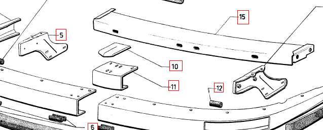

Das Rohr sieht man gar nicht im Teilekatalog, sondern nur den vorderen Teil welcher der Stoßstangenkontur folgt... Ist aber nicht nachträglich angebracht worden, oder?

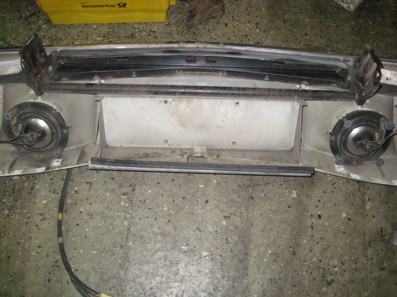

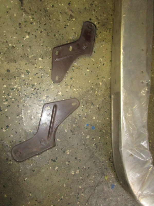

  • Beiträge: 1280
Re: Verstärkung Stoßstange Vorn (US) - 5 427 371
15 Mai 2019 10:54
hier 2 bilder dazu

Hallo zusammen,
im Zuge der Restauration meines SM bin ich auf der Suche nach der Verstärkung für die Stoßstange vorn (siehe Bild, Nr. 15). Habe mich beim Auseinanderbauen gewundert, dass das Konglomerat an Blechen vorn überhaupt hält und würde gern etwas mehr Stabilität in die Konstruktion bringen.
Weiß jemand, wo es die Verstärkung gibt bzw. würde mir jemand das Teil verkaufen oder freundlicherweise für einen Nachbau leihen? Vielleicht wär's sogar als Kleinserie interessant für den Club, das Teil scheint es sonst nirgends zu geben (auch nicht bei den Franzosen).
