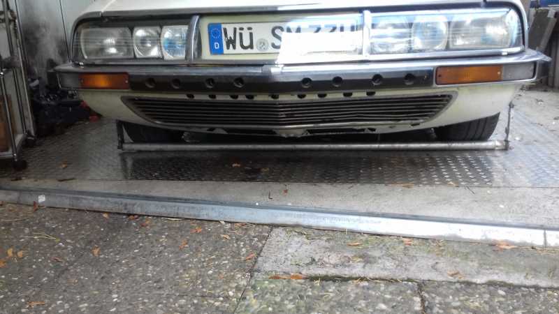

Da halte ich das Ding AS-10 von Andytec aber für professioneller. Drum habe ich das. Geht super. Einfach, genau. leicht zu durchblicken.

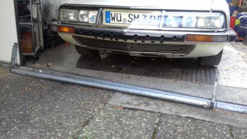

spurvermessen
25 Okt. 2018 14:54
dieses spurmeßgerät kann 1/3 mm messen.kein problem also die spur zwischen +1mm und - 1mm einzustellen.
