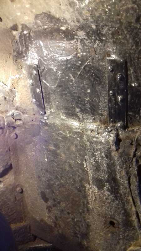

nach lösen der edelstahlschrauben kann der deckel nach oben geklappt werden!!so einfach geht das!!

@ Klaus,
kannst Du inzwischen Bilder einstellen?
Mich würde das interessieren, das mit der Revisionsklappe.
Bei mir geht das so:
- Datei hinzufügen clicken, Bilddatei auswählen
- wieder in den Textbeitrag gehen
- dann "einfügen" clicken:
Letzte Änderung: 19 Sep. 2018 13:24 von Jochen SM-13.

revisionsklappe
10 Sep. 2018 11:27
bilder einstellen klappt nicht mehr. habe im li radkasten eine revisionsklappe eingebaut , da meine kupplungsbetätigung aus der sprutzwand ausgebrochen war. durch die ca. 15x15 cm große klappe kann ich jetzt auch den bremsdruckspeicher ohne kotflügeldemontage auswechseln.klappe ist durch unterbodenschutz unsichtbar.das risiko der lackbeschädigung durch kotflügelausbau sinkt auf 0 % !!!
