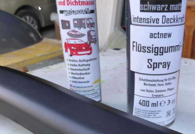

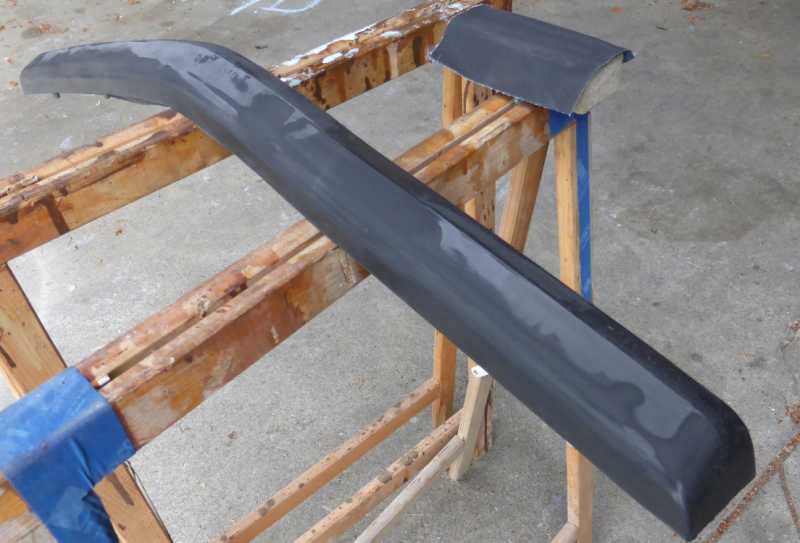

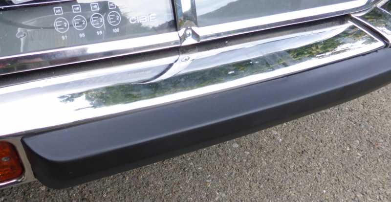

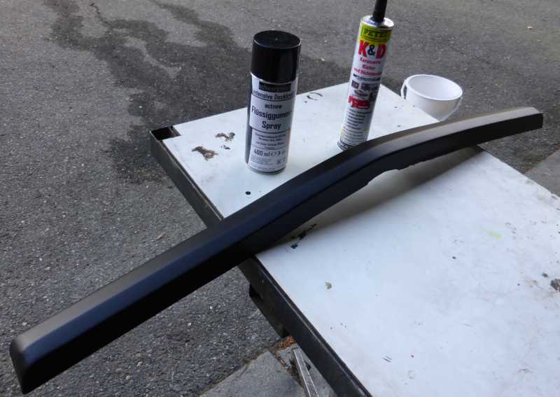

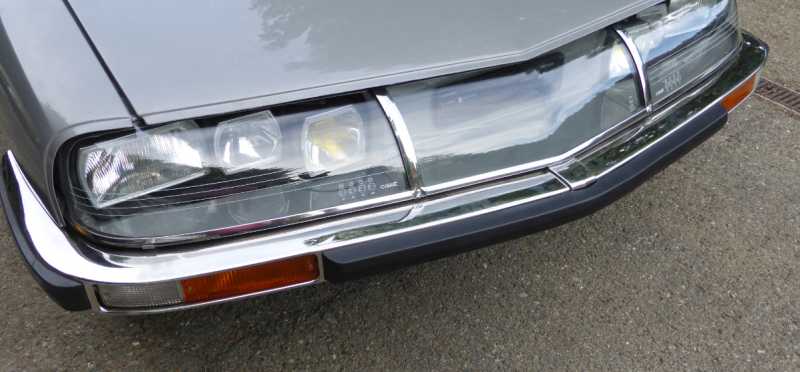

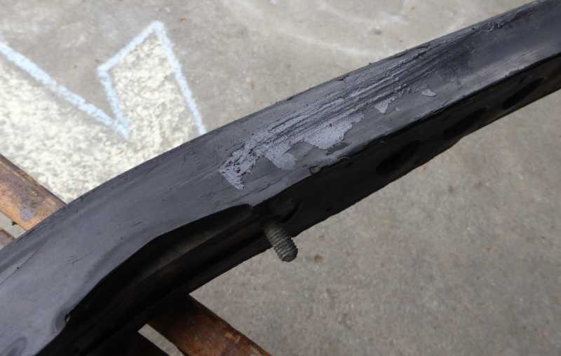

Stoss-Stangengummi mit 120 – 180 nass Schleifpaier aufrauhen
Mit Silikonentferner entfetten reinigen.
Die defekten Stellen mit schleifbarem und überlackierbaren Gummi Spachteln (klebt und dichtet)
Nach Trocknung den Spachtel mit Klotz schleifen wieder 120 – 180 nass.
Wenn noch sichtbare Löcher vorhanden sind, spachteln wiederholen.
Danach wieder entfetten und reinigen
Dann dden ganzen Stoss-Stangengummi mit flüssiggummi aus der Spraydose besprühen, mehrere dicke Lagen.
Die Oberfläche wird wegen dem dem dickflüssigen Gummi nicht glatt, kann aber mit 400er nass Schleifpapier glattgeschliffen werden.
Am Schluss habe ich noch mit Schwarz matt aus der Dose gesprayt.
Sieht aus wie neu und hält bisher auch gut.
