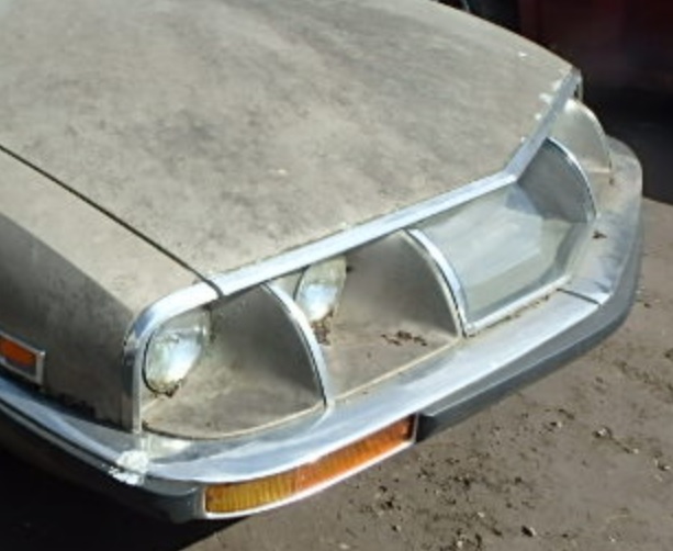

interessant, während alle andere Automarken extrem dicke Gummi Bumper an ihre US Ausführungen machten, gabs bei Citroen eine extra dünne Ausführung??

Jochen SM-13 schrieb: Ach Gottchen, Rene, ist das schmal!
Habe ich ja noch nie gesehen - nee, so etwas Aussergewöhnliches will ich nicht.
Die dicke Gummiwurst ist das erlernte Normale. Nur das will ich.
So geht's mit auch Jochen :dry:
Re: Stoss Stangengummi Reparatur
25 Mai 2018 14:08
  • Beiträge: 12995
25 Mai 2018 12:21
Naja, also diese Schmalausführung ist seltener, Müsste man im Teilebuch mal gucken, von wann an in welcher Version die zum Einsatz gekommen ist.
Wer weiß, wie leicht sich der ganze Stoßstangen/Maskenkomplex da vorne verbiegt beim anrummsen, nimmt vielelicht den dicken Puffer. eleganter ist der dünne.
Ich habe das Verstärkungsteil, das im Teilebuch zwischen den beiden Stoßstangenhaltern ist, für meine beiden Sm nachbauen lassen und reingemacht. 3mm Edelstahl. Da vorne zittert nix mehr, wenn man draufhaut mit der Faust, macht es nur noch "Tock".
25 Mai 2018 12:05
VolkerA schrieb: Hallo René,
schau bei google/Bilder mal unter "Citroen SM US" nach.
Da siehst du auf einige Bildern die US-Ausführung und auf einigen die Nicht-US-Ausführung des mittleren Gummi-Frontpuffers.
Guter Hinweis, hätte ich auch selber darauf kommen können
Und welche möchte ich jetzt lieber? Wie sieht es bei euch aus?

Andy schrieb: vorne die dünnere USA Ausführung mittig gibt es und beide seitlichen vorne. habe mich gleich eingedeckt, bevor wieder was aus ist.
Hast du die montiert? Könntest du das flache Gummi mal knipsen?

Welche Ausführung des vorderen Gummis wird denn produziert?
Die dünnere Ausführung für USA oder dickere Euro-ausführung (USA kenne ich gar nicht)

Die Dinger sind preislich ok beim Club. und sind nach HIN*, auch wenn ich nicht dran beteiligt war.
Vorne mittig ist die dünnere Ausführung für USA Ausführung, bei der sieht man von der Seite die Blinker besser. In Europa sah man die Blinker komischerweise auch bei dem dicken Gummi. Vermutlich wieder so ein Schwachsinn von Ralph Nader.
Die dicken Eurogummis hat der F- Club, aber die Oberflächenbearbeitung ist französisch- aber tauglich. ich hab die F- Gummis drauf. Nur- in D macht man manches halt noch um 5% ordentlicher.
