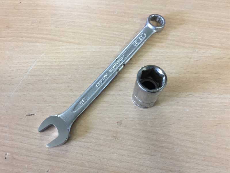

Re: Schlüssel für Kugelbolzen Stabilisator vorne
18 Apr. 2017 23:10
Wie einfach und genial, Immanuel!
Und dann hat´s auch noch gleich funktioniert.
18 Apr. 2017 21:50
Das ist mal eine sehr gute Lösung, weil man
a: Die Führung innen mit der Nuß hat und
b: Das Material hochwertig und gehärtet ist.
Hut ab!
Hut ab!

Danke Peter und Carsten für euren Input.
Bin das Ganze ein bisschen anders angegangen.
Habe aus diesen Teilen aus meinem Alt-Werkzeugfundus (Qualitätsstufe gehoben):
Das hier gemacht:
Fertig!
Hab damit zum Test alle vier Stabimuttern problemlos aufbekommen.
Jetzt muss ich nur noch warten bis die Post meine Schneckenfedern bringt :S
PS: Die beiden Enden des zersägten Gabel-Ringschlüssels bloss nicht wegschmeissen. Der nächste Spezial-Einsatz kommt bestimmt.
Das hier gemacht:
- Nuss suchen die IN die Nutenmutter des Stabis passt, in meinem Fall war das eine 15er.
- Dann in die Nuss eine Nut von 3,5 mm fräsen/flexen. Wenn man eine sehr dünne Scheibe nimmt, wird das Material außen rum nicht so heiß.
- Passenden Gabel-Ringschüssel mit Griffstärke ca. 3,5 mm mittig in die Nut legen. Innerhalb der Nuss anschweißen
- Beiden Enden des Schlüssels abflexen= Überstand ca. 3 mm
- Überstände passend eckig feilen.
Fertig!
Letzte Änderung: 18 Apr. 2017 20:58 von Iolo.

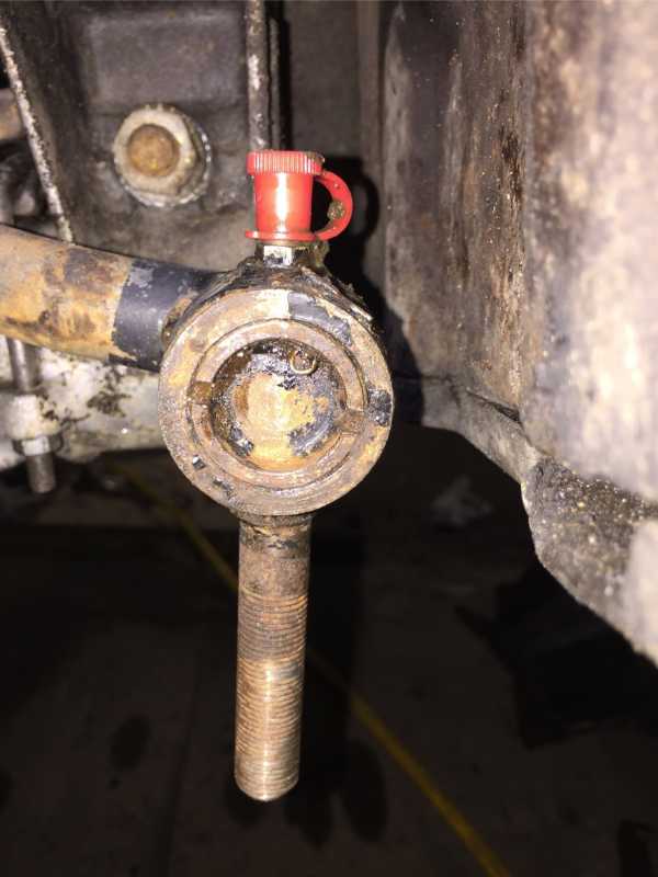

16 Apr. 2017 09:53
Nee Carsten!
Geht gar nicht: Keine "Billignuß"!
Wenn da nur zwei so kleine Näschen stehen bleiben, muß man schon eine Qualitätsnuß dafür her nehmen, und möglichst nicht mit ner Flex ran ,da dann die Gefahr besteht, daß die ausglüht und das Metall zu weich wird. Ich würde mir da ein Werkzeug anfertigen lassen, möglichst aus einer 12.9er Schraube mit einem Zentrierstift sogar. Da ist man schätzungsweise mit 'nem Hunni bei, vermurkst sich aber nicht den Stabi.
16 Apr. 2017 09:13
Notfalls eine passende Billig-Nuss von ebay (Durchmesser ist wichtig, Rest egal), eine Flex, und dann so wegnehmen, dass die beiden Nasen stehenbleiben.
15 Apr. 2017 23:08
wie macht ihr die Kugelbolzen vom Stabi vorne auf?
Gibt's dafür ein Spezialwerkzeug. Wenn ja welche Nummer?
Hab die Nylon-Halbschalen gewechselt und dabei gemerkt, dass der Kugelbolzen rechts ziemlich schlackert.
Ist vermutlich die Schneckenfeder gebrochen.
