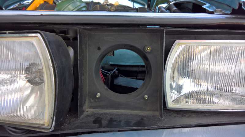

England z. B. hat Linksverkehr. Das könnte andere Aufhängepunkte bedeuten...

Andy schrieb: Natürlich habe ich Ersatzschrauben, aber die gehören da nicht hin. Die Reflektoren hängen an 3 Schrauben, nur so sind die eisntellbar, bei 4 Schrauben wäre Spannung auf dem Reflektor. Das ist aber höhere technsiche Mechanik. ist aber so, auch bei meinen SM.
Ja, das mit den drei Aufhängungen habe ich mir auch schon gedacht. Aber warum die dann trotzdem VIER Löcher vorsehen, ist mir schleierhaft. Kostet ja auch Geld, die zu bohren...
Jedenfalls danke!

mein Fernlicht ist nur mit einem festen Nippel und zwei Einstellschrauben befestigt. Es gibt ein viertes Loch, das aber leer ist.
soll das so sein?
Falls nein, hat jemand so eine Einstellschraube für mich oder eine Quelle?
