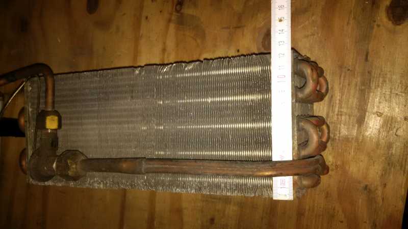

Abmasse 31,5 x 12,5 (siehe Zollstock (Gliedermassstab))

Hintergrund meiner Frage nach den Abmessungen: Ich versuche zu ermitteln, wie viel Kältemittel reinkommt. Da an meiner Karre alles kleiner als Original ist (Verdampfer, Kondenser und Trockner) muss ich vermutlich weniger einfüllen, als Original. Ebenso stellt sich die Frage nach der Leistung des Verdampfers, da ich ein neues Expansionsventil brauche und dafür die korrekte Düsenbestückung ermitteln muss. Die ist abhängig von der Verdampferleistung und -temperatur.
Bevor du was sagst: Das von Peter Biehl in nem anderen Thread empfohlene Behr/Hella TEV konnte ich ums verrecken nicht bekommen. Drei von drei Händlern haben gesagt, das sei nicht mehr verfügbar. So muss ich vermutlich auf ein standard Danfoss TEV aus dem Klimabau ausweichen, aber die haben, wie Vergaser, individuell anpassbare Düsen...

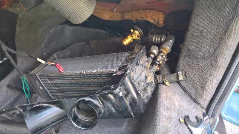

Hi zusammen!
Ich versuche gerade meine Klimaanlage wieder flott zu machen. Bisher mit durchwachsenem Erfolg...
in dem Zusammenhang: Mein Verdampfer ist nicht original. (eigentlich nix an meiner Klima ist original)
speziell erscheint er mir deutlich kleiner, als das was man im WHB sehen kann... nur eben auch dort nicht wirklich genau.
Welche Abmessungen hat das Teil im original? auch dazu schweigt das WHB...
Und ist hier jemand, der weiß oder schätzen kann, welche Leistung der Verdampfer hat? Haben sollte?
Danke Euch im Voraus!
