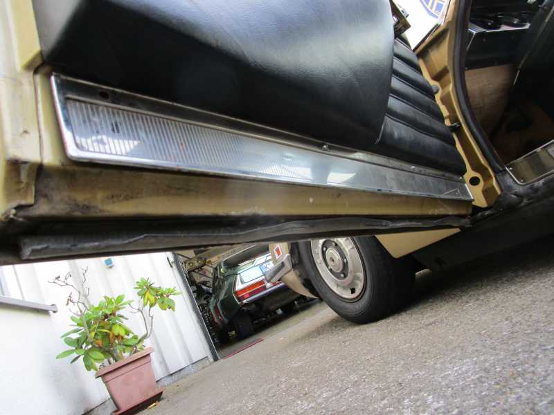

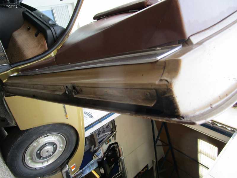

die türe wurde soweit man es auf dem foto sehen kann im bodenberich bearbeitet vermutlich blechersatz
der aufgrund von Korrosionsschäden erforderlich wurde
die werksseitig vorhandenen befestigungswinkelschienen (genietet)wurden nicht mehr montiert, vielleicht auch
zerstört durch rost.
die türen haben nach der reparatur auch keine Öffnungen mehr für den Wasserablauf erahlten.

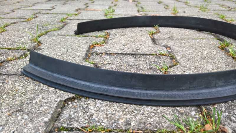

Ja, unter den Türen. Es gibt 3 Versionen davon.
1) okinool dreiteilig, jedes Gummi so lang wie die Winkelleisten aus STAHL unter den Türen. Nachteil: Fallen leicht ab, und an jede Vorderkante des Klemmkeders kommt Wasser nei.
2) Okinool einteilig. Vorteil: Halten. Nachteil: Wasser spritzt von oben her in den Klemmkeder und marodiert die Stahhleisten
3) Kompromiss nach HIN: Einteilig mit sauber ausgeschnittenen Keder bei den Verschraubungen der Fensterschienenfüße.
Bei dem Profil da mal testen: Die Lippe muss an der Unterkante der Türdichtung anleigen. Ich habe den Profilwinkel nur mit leicht mehr als 90° in Erinnerung, auf den Bildern scheint der Winkel annerster.

Danke peter - aber irgendwie passt das bei mir nicht. Ich hab's in allen möglichen Orientierungen auf der Leiste an der Tür und sogar am Schweller probiert. aber egal wie: die Tür geht dann nicht mehr zu. Außerdem sind die Gummis zu lang.
Eine andere Idee? ;-)

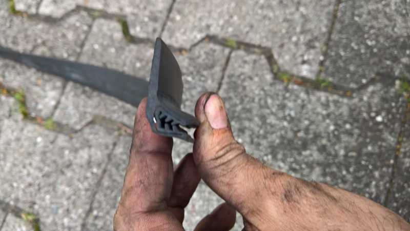

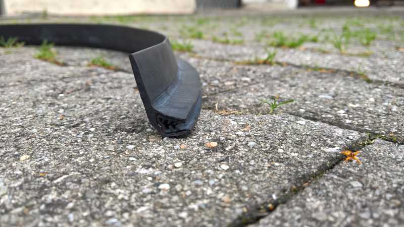

wofür sind diese gummi dichtungsleisten ?
08 Juli 2016 22:00
Ne ganz blöde frage: Wofür sind die?
Davon habe ich vor einigen Jahren zwei vom Club gekauft, liegen gelassen, vergessen und jetzt wieder gefunden...
Tür Fenster Gummis?
Und wer es weiss: Brauche ich einbau-tips?
Danke schonmal im Voraus!
