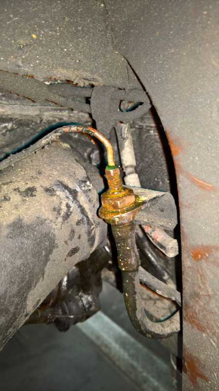

Chris hat das schon richtig gesagt. Bei der einen Leitung im Foto mit güner Siffe ist die Leitung im Gegenstück gerissen/abgedreht. Die Mutter muss eigentlich aufgehen, wenn die Gummileitung richtig im Halter sitzt, dessen Loch hat eine Einengung/Sekante als Verdrehschutz. Wenns durchdreht spricht das für eine ältere Spezialistenaktion. Besorg Dir die Halter ggf auch noch gebraucht. Wie ich es machen würde:

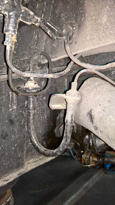

Bremsleitungen hinten
15 Juni 2016 14:41
#33
Servus zusammen!
Heute wollte ich die uralten flexiblen Bremsschläuche hinten austauschen, die sind schon sehr verhärtet und spröde. Zeigen sogar erste risse. :ohmy:
nun stellt sich heraus, dass alles mit Unterbodenschutz verklebt und/oder fest miteinander verkorrodiert ist. Kurz: eine Bremsleitung hats beim rausdrehen der Überwurfmutter mit gedreht und sie ist natürlich gerissen. :angry:
Auf der anderen Seite habe ich gar nicht erst weitergemacht, weil es dort prinzipiell genau so aussieht:
OK, für mich sieht es so aus, als ob ich ALLE Leitungen hinten wechseln muss/sollte. Also 11, 12, 13, 15 und 16.
Fragen an euch:
1. seht ihr das auch so, oder habt ihr einen trick, wie man die Überwurfmuttern öffnen kann, ohne das die Leitungen dabei verdrehen und reißen?
2. die schläuche 12 habe ich schon. wo kriege ich die Leitungen 13 und 16 her? und kommen die dann MIT den Überwurfmuttern, wie im Bild dargestellt?
3. Das gleiche gilt für 11 und 15.
4. Evtl. kann/mag die jemand für mich bauen? ich kann das nicht, mir fehlt es dafür an allem: Meterware, Überwurfmuttern, Bördelmaschine, Abmessungen, etc. natürlich gegen €, versteht sich.
