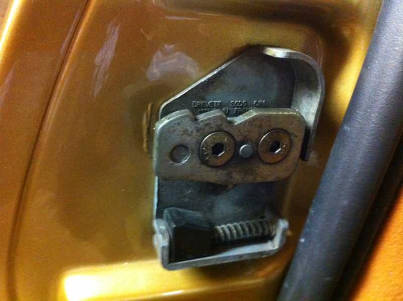

Wenn der Stift lose sitzt in der Falle, nimm ihn mal raus und zieh seiner Feder (die ist noch dran, hoffe ich) die Ohren lang, damit die schön Spannung hat, wenn der Stift und Schließstein wieder drin sind.
Ist der Nocken vom Mechanismus an der Türe abgenutzt?
Ist der Schließstein falsch rum drin?
Schickmal a Buidl.

Alles schön mit Vaseline gefettet, Türverkleidung ab: Feder hängt wo sie soll und funktioniert, Schliessskeil läßt sich im geschlossenen Zustand nur gegen echte Kraft hochdrücken. Schliessstein sieht Ok aus, ist leichtgängig und unten gerade. Allerdings sitzt das Führungsstäbchen recht locker in den Bohrungen. Beifahrerseite ist alles präziser, wie immer. Aber bei geschlossener Tür ist der Keil ja ohnehin eingeklemmt.
Alles schön eingestellt, Tür fällt satt in Schloss und fluchtet mit der Karosse. Tür springt immer noch auf, wenn ich über Querfugen fahre, aber nur bei leichten Erschütterungen. Große Wellen oder Verwindungen des Fahrzeugs lösen nichts aus.
Schliesskeil in der Tür ist allerdings recht abgenutzt, genau da wo die Schlossfalle sitzt. Frage:
1.) gibt es irgendwo neuen Schliessmechnismus?
2.) muss die Tür sehr streng sitzen, oder oder darf sie geschlossen noch 1/10 mm nach innen gedrückt werden können? dürfte doch nichts ausmachen, wenn die Feder richtig wirkt....

Ok, das sollte man mal prüfen zwecks der Eingrenzung, aber wenn die Karre so weich wäre, müste sie überall schütteln und über der B- Säule einen Knick im Dach haben.
Ich sehe Folgendes:
1) Die Schlossfalle ist völlig trocken! Bitte mal sogenannten "Schmierstoff" drangeben (keinen Bölkstoff, der ist für Motorradfahrer). Es kann sein, dass der Schließstein (aus Plastik) nicht weit genug mitrutscht. oder unten soweit abgeschliffen ist, dass er blockiert.
2) Mach die Türe mal langsam zu und schaumal, ob das Schließstück in der Türe überhaupt richtig auf die Schlossfalle trifft, oder ob die zu weit vorne ist, und damit nicht alles mitnimmt beim Schließen. Dann muss man an der Falle ein Passblech unterlegen, gab es auch von Cit, siehe Teilebuch. Ggf bei den DS Händlern fragen, ansonsten mich, ich lasse dann welche lasern und galvanisieren für ein Scheißgeld.
Die Schlossfalle mit dem Bogen oben ist glaub ich GS, da hab ich auch noch welche. Normal reichen aber die kleineren.
Die Schließsteine hab ich mal wo neu gesehen, ggf in der DS Szene suchen.

Liebe Freunde des SM,
bei meinem 73er SM i.e. springt die Fahrertür beim Fahren bei bestimmten Erschütterungen (kurze Querfuge) auf, in die erste Raste.
Schlossfalle siehe Foto2, Schiebekeil ist dran etc. Leichte Veränderung der Einstellung (weiter nach oben, Neigen etc.) bringt keine Verbesserung.
woran könnte es liegen? ich bin für Ideen sehr dankbar!
ich habe die Beifahrerseite verglichen: siehe Foto4. Die Schlossfalle ist etwas anders, mit einem Anschlag oben. Die Tür sitzt fest im Schloss...
