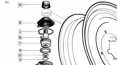

- P.Biehl
- Beiträge: 5859
- Thanks: 22
Re: Gummimanschette für Kugelgelenk oben an Vorderrad
06 Aug. 2015 06:57 - 06 Aug. 2015 06:58
Oben und unten sind gleich. Du benötigst nur noch die Klammer N°7
Achte darauf, die Manschette oben andersrum draufzutun als unten! :silly:
Schau, daß Du Originalteile kriegst: Mit den nachgefertigten Gummis habe ich erlebt, daß sie im Regal spröde wurden und Risse bekamen!
Letzte Änderung: 06 Aug. 2015 06:58 von P.Biehl.
- damasta
- Beiträge: 675
06 Aug. 2015 00:03 - 06 Aug. 2015 00:04
cool - danke Andy. auf dich ist verlaß.
ABER... das ist die teilenummer der UNTEREN Manschette. Lt. Plan die Nr. 8.
--> ist das die gleiche?
--> und brauche ich außer der Manschette/dichtkappe und vermutlich ligarex noch etwas anderes? o-ringe? schellen? scheiben?
sorry für die blöde frage - aber mein SM parkt in einer duplex garage, wo ich nicht einfach mal "schnell nachschauen" kann und das Handbuch hat da offensichtlich eine lücke.
Letzte Änderung: 06 Aug. 2015 00:04 von damasta. Begründung: rechtschreibkorrektur

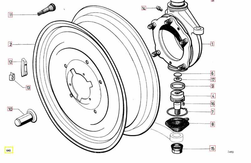

- Beiträge: 12996
05 Aug. 2015 21:03
5 410 072 Dichtkappe Kugelbolzen 3 - 413
DS- baugleich, auch Hoch, Sassen, Franzose und Konsorten.

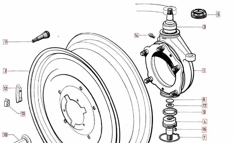

05 Aug. 2015 18:23
sollte da nicht eine gummi-Manschette über dem bauteil 3 auf diesem bild sein?
bei mir ist jedenfalls so eine und die ist geplatzt. aber nun weiß ich nicht, was für eine das ist, bzw. welche bstellnummer ich dem martin mitgeben kann.
habt ihr nen tipp?
habt ihr nen tipp?
