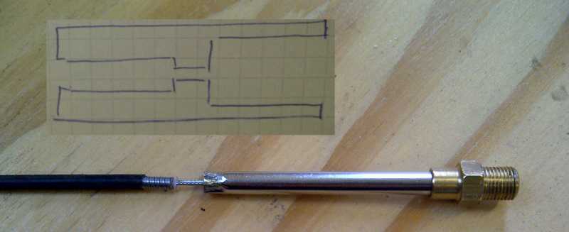

Ich hatte mir den Haubenzug gekauft vor ein paar Monaten und ihn kürzlich eingebaut.
Leider hält die Pressung am Knopf im Fußraum nicht. So habe ich erstmal die Haube nicht wieder aufbekommen und musste die Schürze demontieren. Das Werkzeug zum Haube öffnen aus dem WHB hatte ich auch nachgebaut, war damit aber leider nicht erfolgreich.
Habe bei Martin J. angefragt, ob ich ihn umtauschen kann, aber die sind wohl alle von dieser Qualität.
Er sieht auch super aus, nur hält er gerade nichts.
Haben mir den Haubenzug nochmal angesehen. Ich vermute, dass das Problem daran liegt, dass der Kunststoffüberzug mit eingepresst wurde.
Die Seele hat einen Aussendurchmesser von 4mm, der Kunststoffüberzug von 5mm. Die aufzupressende Hülse hat einen Aussendurchmesser von 7mm. Die Wandstärke ist etwa 0,8mm.
Habe mir jetzt folgende Lösung überlegt. Der defekte verpresste Teil wird abgeschnitten, das sind etwa 5..6mm.
Dann wird eine Hülse gedreht, die sich sowohl an den Röhrchen als am Bowdenzug abstützt. Zusätzlich wird sie jeweils ca.5mm aufgeschoben und stellt so den Knickschutz sicher. Damit die Hülse nachträglich eingebaut werden kann, muss sie geschlitzt sein.
So kann das sonst hervoragende Teil aus unserem Club Service verwendet werden.

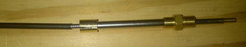

Jetzt eingebaut
