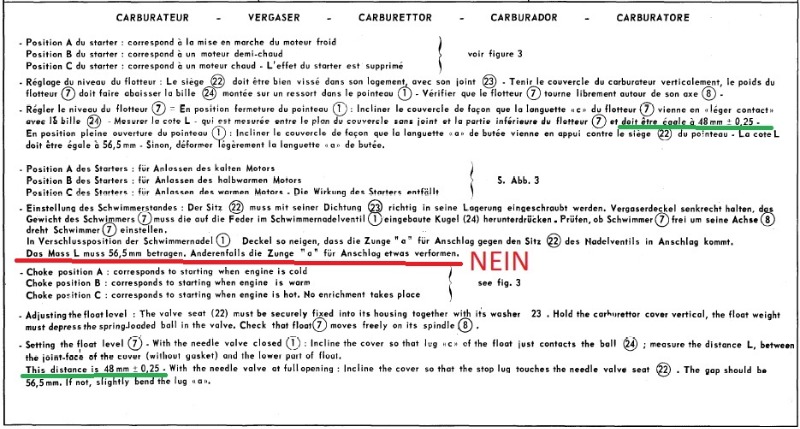

Off Topic
Entweder mußte der Kollege bei der Übersetzung eine frz. Schreibmaschine benutzen oder er war Anfang der 70er
ein Zeitreisender in Sachen Rechtschreibreform.

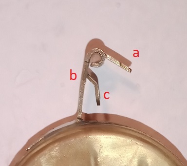

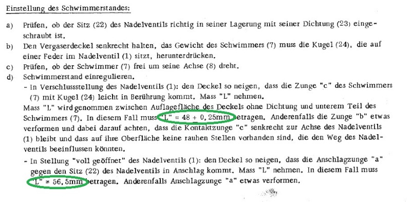

Im rein deutschen WHB scheint es korrekt wiedergegeben worden zu sein.
Die Justierung des Schwimmers in der oberen Position sollte daher ausschließlich über die Zunge b erfolgen.
Zunge c bleibt unangetastet da sie bei Kontakt mit der federbelasteten Kugel im Nadelventil waagrecht zu diesem stehen muß.
Die Talsohle des Schwimmers stellt man dann über Zunge a ein.

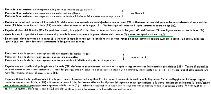

Wichtige Info zur Feinjustierung des Schwimmers!
Das mehrsprachige WHB ist an dieser Stelle leider (in der deutschen Version) fehler bzw. lückenhaft.
Das Maß L beträgt bei geschlossener Schwimmernadel ~48mm
Bei voll geöffneter Nadel (tief hängender Schwimmer) 56,5mm !
Bei der Justierung des Anschlages auf 56,5mm fiel mir auf, daß die Geometrie nicht korrekt sein kann.
(Mehr dazu evtl. in den nächsten Tagen)
engl.frz.ital.span. scheinen korrekt zu sein.

Aus der Erfahrung bei meinen Versagern: Das Rumbiegen an der Zunge zum Einstellen der Schwimmer geht schon, aber Du musst echt zusehen, dass auch der Winkel des angelöteten Hebel- Gesamtarmes am Schwimmer richtig zu dessen Mittelpunkt steht. Das war bei meinem Vergaser teils sehr unterschiedlich. Also habe ich erstmal alle Schwimmer auf ein Neuteil gelegt und diesen Winkel ausgerichtet. Erst danach habe ich überhaupt begonnen, was einzustellen.
