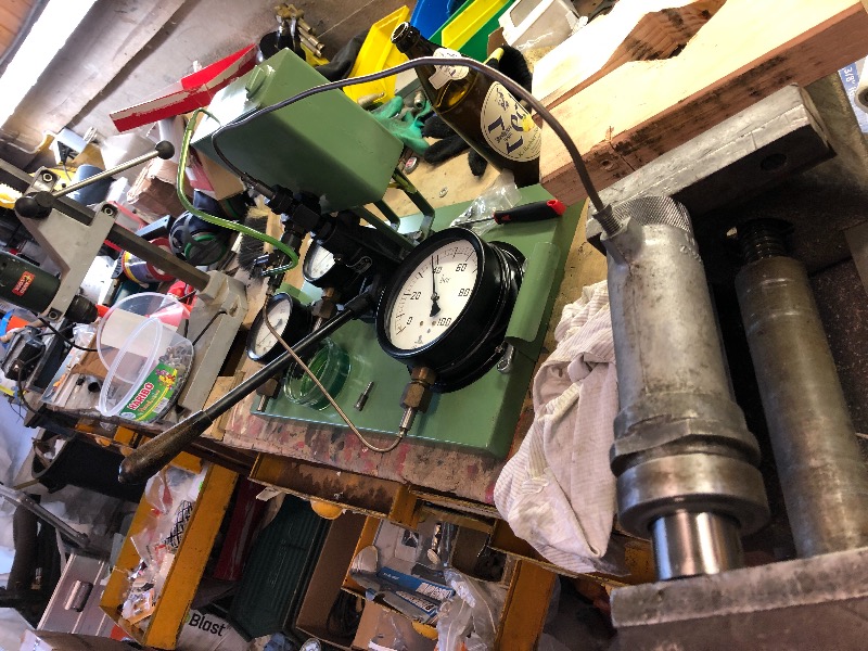

Hallo zusammen. Vielleicht etwas spät aber ich hätte die Original Hydraulik Prüfbank von Fenwick. Kann gerne behilflich sein, falls notwendig.
Daniel

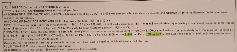

Du hast völlig recht. Bei maximaler Geschwindigkeit ist am Ausgang des Reglers ca.160 Bar. Die Angabe entspricht einer Motordrehzahl vonn 6500 im 5.Gang.
Übersetzung 5.Gang 37/28 = 1,321. Bei 6500x1,321=8586 U/min. Ja, auf der Sekundärwelle ist gut Drehzahl.
Ja, und der Fliehkraftregler bekommt diese Drehzahlen, und die Viebrationen die den Verschleiß vorantreiben.
Wichtig sind die 25 Bar im Stand, sonst schlechter Geradeauslauf und schlechte Rückstellung
Dirk
KR-GE-70H schrieb:
D.Trompeter schrieb: Am Schieber immer der Druck des Reglers ~160-170 Bar
Am Mengenteiler im Stand ca. 20 Bar, bei V Max ca. 80 Bar.
Thema noch einmal hoch. Wie ist die Info aus dem WHB zu interpretieren?
Welche 8400 U/min? Im Fliehkraftregler?
Bei diesen U/min liegen am Fliehkraftreglerausgang doch 160 bar?
Danke und Gruß
G.
Danke und Gruß
G.

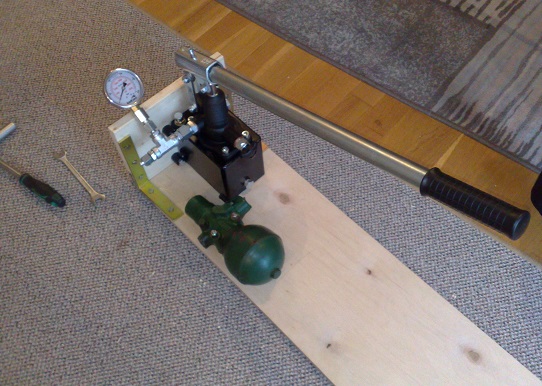

07 Apr. 2013 16:26
Ich habe sie noch nicht da. Das Foto ist nur das Verkaufsfoto.

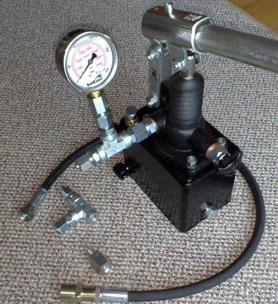

06 Apr. 2013 22:57
Das ist ja eine scharfe ID, René!
Warum bin ich nicht drauf gekommen?
Was ich mir nicht schon einen abgeorgelt habe.
Und für die Pumpe habe ich auch 30,40€ gezahlt - na gut, ich könnte sie ja mal in der ID19 brauchen können.
Erzähl´ mal, wie das weitergeht!
Was ist denn das schwarze Kästchen? Die Elektrik?
Und der runde Eumel? Der Motor?
Sind die Leitungen jetzt schwarz - d.h. unten die Aluschiene gehört zur Pumpe?
Viel Spass beim Basteln - es lohnt sich!

Ich habe mir eine Pumpe aus dem C5 gekauft (50 EUR). Mal sehen, wie das elektrisch geht.
