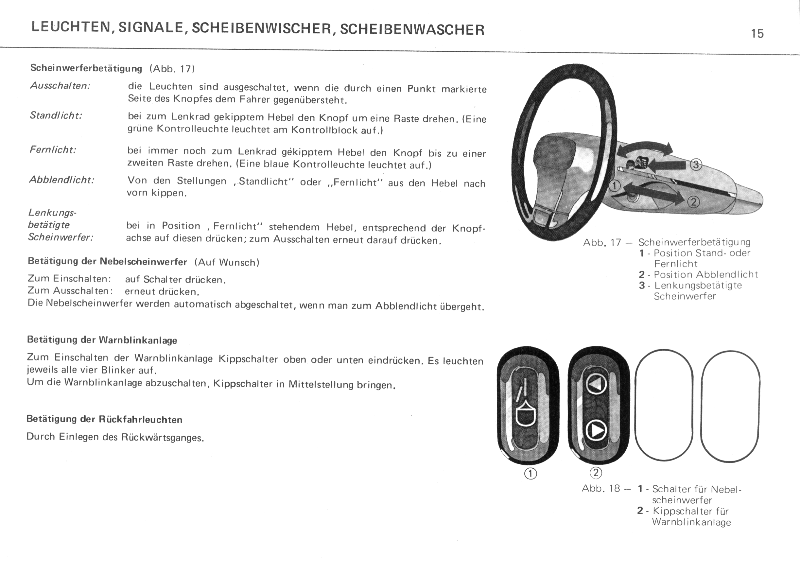

Früher hat man sich umgedreht – heute dreht sich nur noch das Display. :-)

Re: Standlichtschaltung
30 Apr. 2026 20:44
Echt, stimmt! Der Lichtschalter geht horizontal auch noch, dann stimmt meine Schaltung mit der Anleitung überein. Bin 2 jahre nimmer SM gefahren- vor allem nciht bei Nacht. Muss man wieder lernen Auch blöd, so ohne headup Display, ohen Rückkamera usw-alles schwieriger.....

Standlichtschaltung
30 Apr. 2026 09:19
Sagtmal- wenn ich den Lichschalter auf die Stellung mit dem Scheinwerfersymbol mit einem Strich stelle, ist bei mir das Standlicht in der Stoßstange an und der Abblendscheinwefer. Ist das so? Ich dachte immer, da sollte nur das Licht in der Stoßstange an sein?
